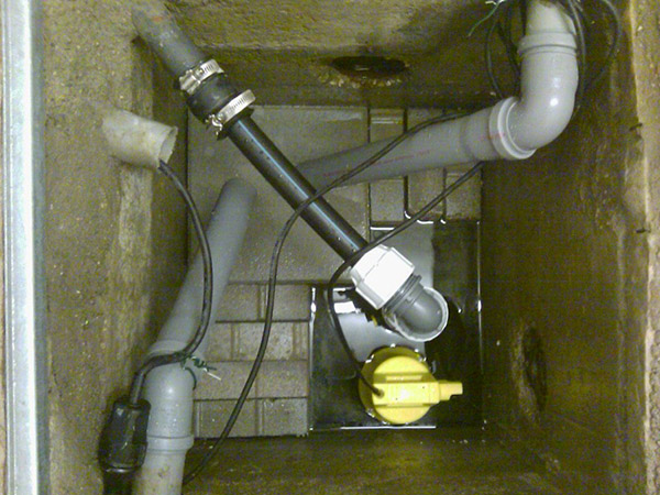

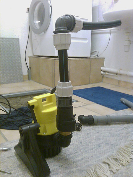

Pumpe installiert und arbeitet einwandfrei. Anbei meine Einkaufszettel:
1x Sonderschwimmer (war nicht notwendig und wird zurückgegeben)
1 x JUNG U3 KS
1 x JUNG Rückschlagklappe 09739 (Danke an den Admin für den Hinweis)
1 x Doppelnippel, mit Mehrkant R 1 1/4 x R 1 1/4 (beidseitig Aussengewinde)
1 x PE-Rohr DN 32 Steigleitung 1m
1 x PE-Übergang gerade 32 x 1 1/4 AG
1 x PE-Winkel 32 x 32
2 x Dichtung 1 1/4 jeweils für Zu- und Auslauf Rückschlagklappe
Vorbereitung Pumpe: 3 x 5mm Bohrungen im Pumpenboden und eine 6 mm Bohrung im Pumpengehäuse (gem. Betriebsanleitung)
Bin super zufrieden. Die Fotos werden von Admin eingestellt.

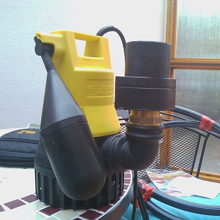

Vorinstallation mit Doppelnippel und Rückstauklappe 09739
Foto 1.jpg (92.7 KiB) 17429 mal betrachtet
zusätzlich mit PE-Übergang, Steigleitung und PE-Winkel
Foto 2.jpg (97.74 KiB) 17429 mal betrachtet

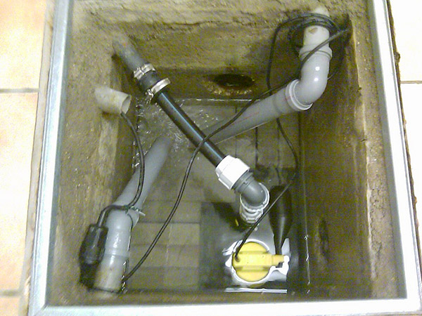

Pumpensumpf, Standort der Pumpe auf Bügersteigplatte 30x30 cm
Foto 3.jpg (131.73 KiB) 17429 mal betrachtet

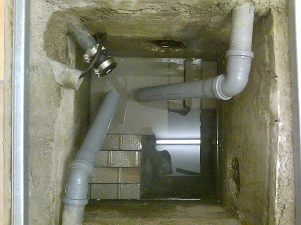

Zustand nach dem Pumpvorgang, Pumpe steht noch im Wasser, aber Umgebung ist trocken. Dadurch kleine Wasseroberfläche, die die Geruchsbildung zusätzlich minimiert
Foto 5.jpg (128.79 KiB) 17429 mal betrachtet

Beitrag von bastelkoenig » Mi 22. Jun 2011, 15:55
Hey!
Das sieht doch schon ma gut aus :)
Jetzt "stören" mich nur zwei Sachen:
-Drainage ins Haus und Einzelanlage dafür.
-Steckdose im Schacht
Liebe Grüße Timo
