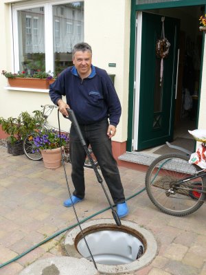

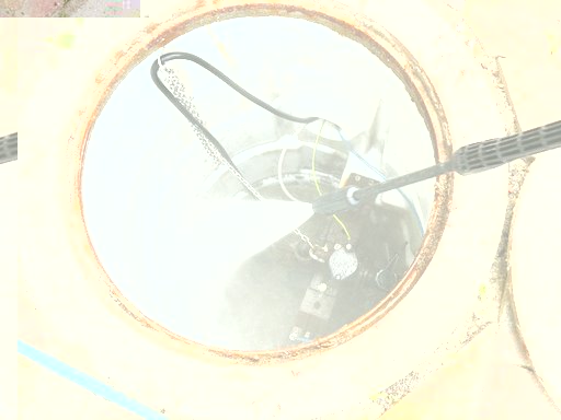

Hallo liebe Leser,
das Druckentwässerungs-Pumpstationen einer qualifizierten Wartung bedürfen, sollte den meisten klar sein. Der Servicemonteur freut sich natürlich, wenn so eine Pumpstation auch gereinigt wird. An den folgenden Bildern sieht man, in welchem Maße Ablagerungen vorhanden sind, wenn man den Schacht einmal jährlich säubert. Hilfreich besonders für alle, die sich bisher nicht getraut haben, den Deckel von dem "Ding" im Garten mal aufzumachen.
So schlimm ist das gar nicht!
Deckel auf:

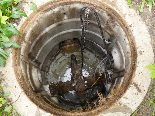

Ja, hier fühlen sich auch Spinnen wohl:

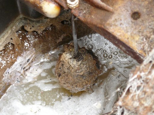

Ablagerungen auf den Staudruckglocken zur Füllstandsmessung:

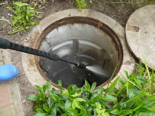

Hochdruckreiniger bereit machen:
Ablagerungen an den Schachtwänden abreinigen:

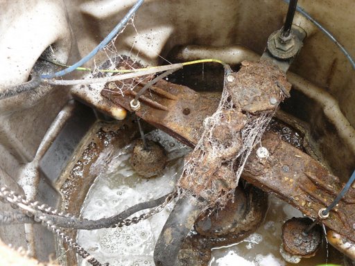

Einbauteile und Staudruckglocken vorsichtig säubern
und anschließend auf festen Sitz und Position prüfen:

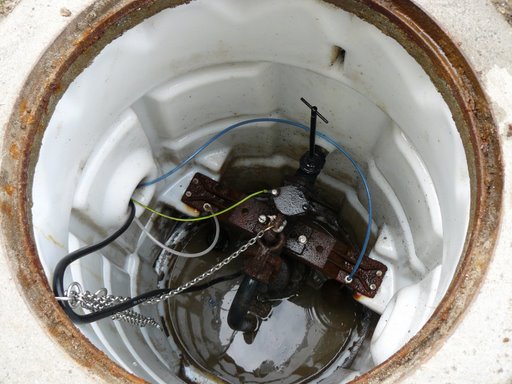

Voilá, ein sauberer Schacht, jetzt noch einmal von Hand leerpumpen:
So, das war's!
Jetzt fühlt sich die MultiCut-Pumpe wieder richtig wohl und der Servicemonteur kann kommen.

Habt ihr da vielleicht ein bisschen geschummelt was den "vorher-nachher-Effekt" angeht? :-)
Die PKS die ihr da reinigt steht ja ganz wo anders, als die erste Schmutzige von den Bildern... :-)
Aber trotzdem schon mal nett so etwas bebildertes :-)

Hallo bastelkoenig,
na, mal wieder aktiv?
Geschummelt haben wir hier nicht. Es handelte sich um eine Reinigungsaktion in der Siedlung
unseres Kollegen auf dem Foto bei der insgesamt 4 Anlagen gereinigt wurden.
Wir haben aus der Bilderserie nur ein paar gute ausgesucht.
