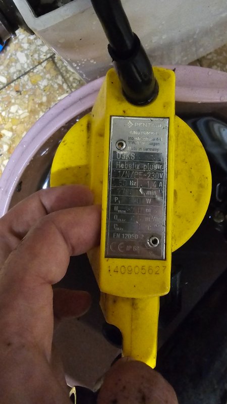

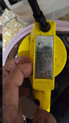

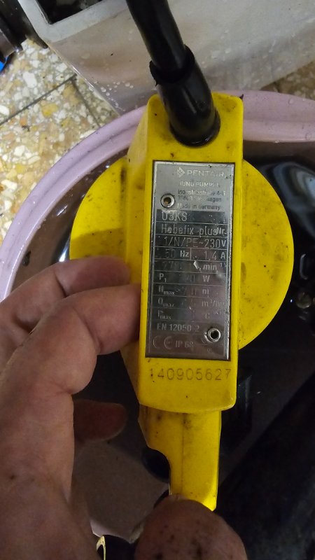

Unsere Pumpe in der Hebeanlage Hebefix Plus hat auch den Geist aufgegeben und brummt nur noch. Ich habe mal das Typenschild angehängt, da ich nicht weiß, wie alt die Pumpe ist.
Besteht hier eine Chance, das selbst zu reparieren (Kondensator?). Dann wäre ich über eine Anleitung sehr dankbar :)

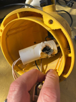

Hallo Zusammen,

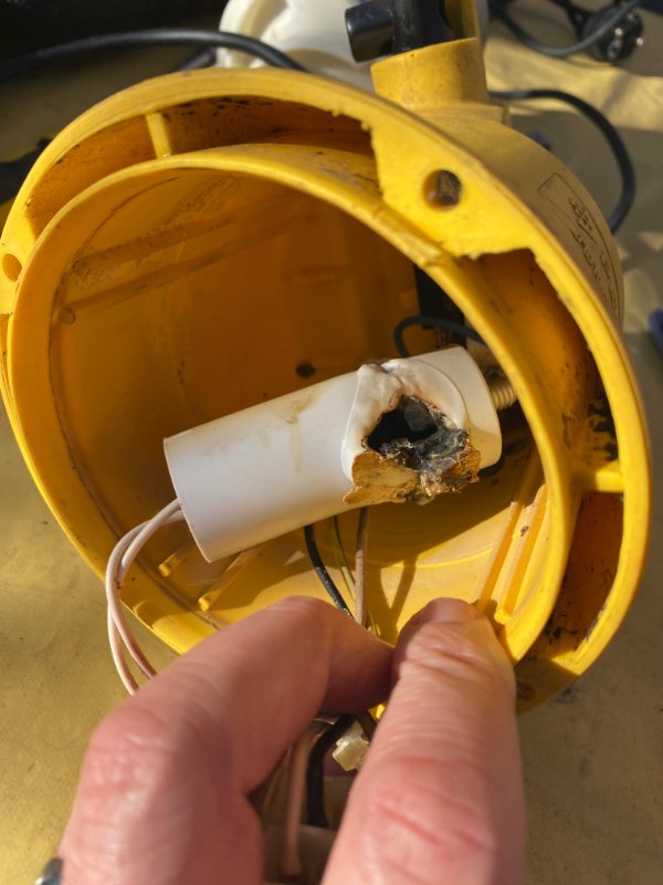

nach mehr als 10 Jahren funktioniert meine Jung Pumpe U3KS/2 nicht mehr problemlos.
Nach dem Öffnen habe ich bemerkt, dass die Pumpe erst startet, wenn man das Pumpenrad leicht anschubst.
Ich tippe auf einen defekten Kondensator, doch das hier beschriebene Brummen konnte ich nicht feststellen.
Was denkt Ihr, wenn Ihr euch das Video anschaut?

Re: U3KS NIRO/2 brummt, aber läuft nicht an ....
Beitrag von bastelkoenig » So 1. Feb 2026, 21:47
Ganz klassisch der Kondensator, auch daran zusehen das man sie falschrum anschubsen kann uns die läuft. :-)
Es kann natürlich auch sein das die Hilfswicklung komplett defekt ist, das ist aber eher seltener.
Jetzt hast du sie so weit auf, den Schwarzen O-Ring zwischen Motor und gelbem Gehäuse rauspopeln
ohne den O-Ring und das Gelbe Gehäuse zu beschädigen, dann kannst du den Motor raus nehmen und kommst
an den Kondensator.
Umbau umgekehrt, der Motorstecker muss da sitzen wo die Welle vom Schwimmerschalter rein kommt.
Aufpassen das die Kabel nicht den Mikroschalter bzw. die Schaltnocke blockieren.

Beitrag von Frank W » Sa 7. Feb 2026, 16:53
Hallo Bastelkoenig,
danke für die detallierte Antwort.

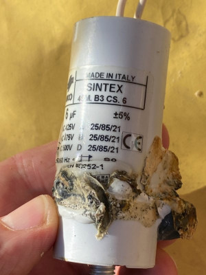

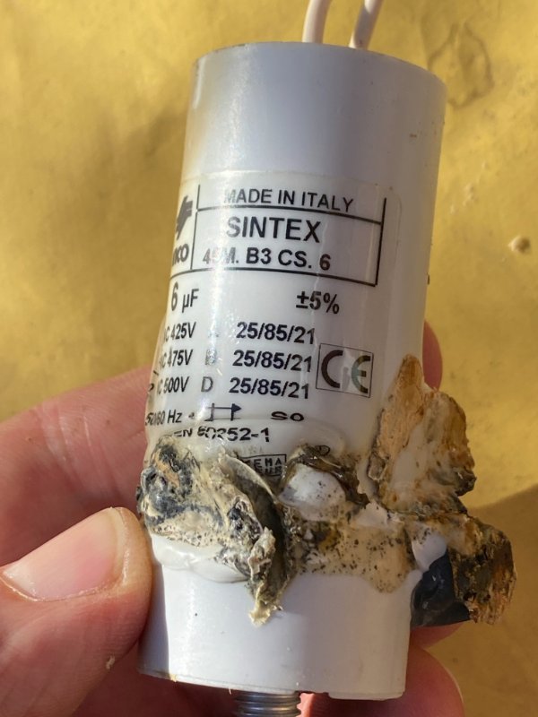

Ich habe den silbernen Motor festgehalten und mit einem Holz vorsichtig gegen das gelbe Gehäuse geklopft,
somit habe ich relativ leicht und ohne die Dichtung zu beschädigen, den Motor herausbekommen.
Dann zeigte sich auch schon ganz offensichtlich der Schaden am Kondensator.
Da war ein großes Loch eingebrannt.
Nun besorge ich einen neuen Kondensator und baue ihn so ein wie Du beschrieben hast:
"Umbau umgekehrt, der Motorstecker muss da sitzen wo die Welle vom Schwimmerschalter rein kommt. Aufpassen das die Kabel nicht den Mikroschalter bzw. die Schaltnocke blockieren."
