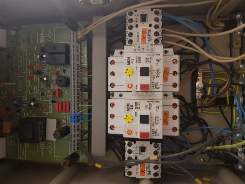

Moin, das Klicken kommt definitiv aus dem Schaltschrank, wenn ich den Handschalter betätige dann hört die Pumpe nach dem Drücken sofort auf. Die rechte Pumpe ist dann aktiv, kann beide Pumpen auch durch Schieben des schwarzen kleinen Hebels rechts neben dem Sicherungselement anschubsen......

moin, also das Klicken kommt definitiv aus dem Schaltschrank bzw. der Steuerung, ich vermute mal das das der Impuls der einen Pumpe ist. Dann nach weiterer Zeit und mehr Wasser ertönt das Alarmzeichen (im Moment nur dauerhaftes Klicken, weil ich den Summer deaktiviert habe) und die Pumpe geht an und pumpt, Das ist dann wohl die Notschaltung der vielleicht zweiten Pumpe ???? Ich vermute mal immernoch vorsichtig das ein elektrisches Problem vorliegt..

den Jung Kundendienst rufen ist sicherlich kein Fehler. Ich tippe bei deinem Fehler mittlerweile eher auf ein kaputtes Schaltschütz oder einen defekten Motorthermostat.
Prüfe mal die Feinsicherungen die links und rechts von der KLemmleiste sind.
