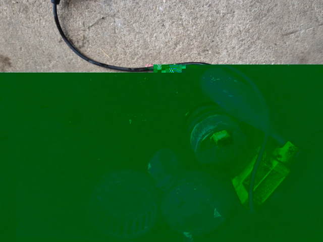

ich habe lange überlegt ob ich die Pumpe öffne.
Habe allerdings an den Schrauben erkannt,
dass der Vorbesitzer sie sicherlich schon mal offen hatte.
Anbei ein Foto von den Einzelteilen.
Das Wasser lief fast überall raus,
kein Wunder, dass die Sicherung rausflog.
Hauptsächlich kam Wasser aus dem "weißen" Anschluß,
also demnach aus dem Motor.
Kann man sie noch retten ?
Was würde die Repa kosten ? Bzw die Einzelteile ????
:shock: :shock: :shock:

Beitrag von bastelkoenig » Di 6. Aug 2013, 20:26
Das erste was bei Feuchtigkeit wegrostet ist in der Regel die Bleche des Mikrospringschalters.
Den als auch mit Wechseln. Den Motor kannst du bei 50° im Ofen trocknen muffelt aber sehr.
Dann musst du sehen ob die Lager noch IO sind. Wenn sie leicht drehen und nur Geräusche machen,
dann können die noch eine Zeit halten.
Ansonsten kostet der Motor bei Jung um die 80 Euro.
Allerdings solltest du rausfinden warum da Wasser drin ist/war.
Den Dichtring an der Schaltwelle auf jeden Fall auch erneuern^^
Aber bevor du die Mühe machst trocken ihn mal so und schau ob der Motor überhaupt noch läuft :)
