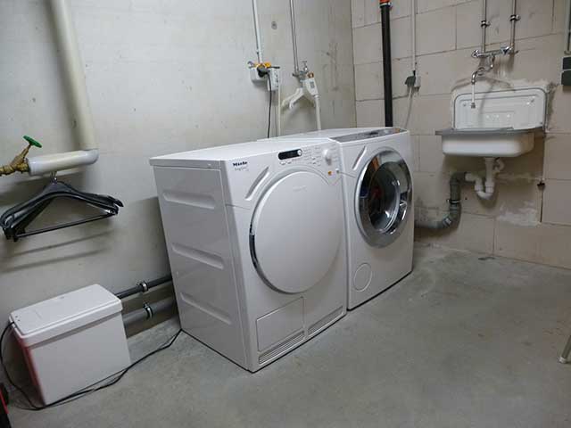

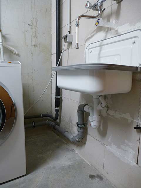

Damit die Situation klarer wird, habe ich zwei Bilder beigefügt.
Bild 2
Bild 2
Bild 1
Bild 1
Eddy

Also ich wundere mich, dass der Hebefix nicht unter dem Waschbecken steht.
Wie ist denn der Anschluss der Waschmaschine gemacht? Wenn da einfach nur ein T-Stück genommen wurde, wird die WM das Wasser im Rohr in beide Richtungen drücken, was das gluckern und schäumen erklären könnte.
Ansonsten ist das gluckern so zu erklären dass die Wm beim abpumpen so viel Wasser ins Rohr drückt, dass das Rohr komplett gefüllt ist und diese Wassermenge die im Rohr befindliche Luft vor sich herschiebt. Diese Luft sorgt dann am Ende des Rohres für das gluckern.

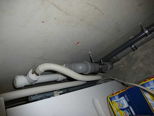

Die Waschmaschine wurde über ein Siphon angeschlossen (siehe Bild unten).
Bei der vorherigen Hebeanlage war der Zulauf des Waschbeckens und der Waschmaschine von oben in die Box. Die jährliche Reinigung war aber immer recht aufwändig. Außerdem stand die Hebeanlage im Eck zwischen Waschmaschine und Waschbecken - da bin ich kaum hingekommen. Dieses mal wollte ich es komfortabler, daher steht sie links vom Trockner und über den Deckel erfolgt kein Zulauf. Allerdings hatte ich erwartet, daß der Ablauf seitlich rechts/unten und der gemeinsame Zulauf seitlich rechts/oben ist. Dann würde auch im waagrechten Teil des Abflussrohres (Zuleitung) nicht immer Wasser drin stehen.
Was sagt ihr dazu?
