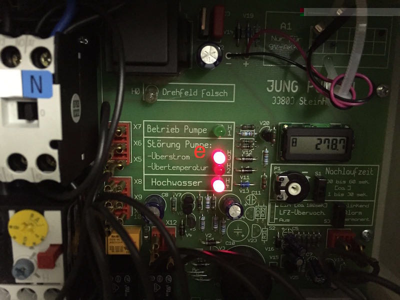

Die Steuerung "AD 46 ExM" Zeigt 2 Störungen
- Überstrom
- Hochwasser
Habe schon mehrmals die Stromzufuhr unterbrochen und mit verschiedenen Schalterstellungen wieder zugeschalten. Es fängt immer gleich an zu piepsen.

Du hast an der Platine zwei Anschlüsse für das Wicklungsthermostat der Pumpe, was bei Ex-Pumpen auch
angeschlossen sein muss. Zum Testen kannst du das erstmal überbrücken.
Sprich, die Adern die aus dem Pumpenkabel kommen und direkt an die Leiterplatte gehen abnehmen und Brücken.
Wenn die Anlage sich dann quittieren lässt dann ist das Wicklungsthermostat durch.
EDIT: Bin der meinung das sollten Klemme 30 und 32 sein an der platine, links unten an der Paltine nicht rechts.

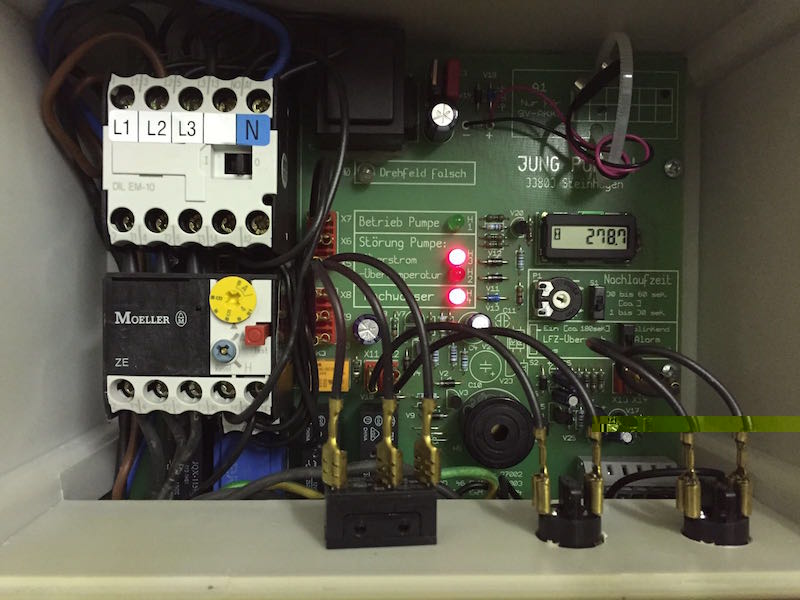

Das nächste wäre das du an dem linkem unterem Teil ein mal den blauen Knopf reindrückst.
Das ist das Motorschutzrelais, wenn das Ausgelöst hat kommt auch die Meldung soweit ich weiß.

Nochmal EDIT:
Ich hab das Bild nochmal genauer angesehen.
Die LED ist ja für Überstrom, also sollte es mit Drücken des blauen Knopfes behoben sein....

Ich habe diesen blauen Knopf als Poti oder Drehschalter aber nicht als "Dreh-Drück-Schalter" angesehen.
Das war es... Ich bin erleichtert... Nun wird wieder gepumpt und ich hab mir wahrscheinlich ne Menge Kohle gespart :-)

Der Blau eknopf hat die Funktion das Motorschutzrelais zurück zu setzen.
Wenn er draussen ist musst du den Knopf von Hand drücken zum Rückstellen.
Wenn du ihn reindrückst und drhest rastet er ein, dann stellt sich das Relais selber zurück.
Wenn du genau hinsiehst erkennt man einen kleinen Pfeil am Knopf der dann auf "A" oder "H" zeigt.
Wenn du Ihn auf Automatik stellst dann stellt er sich zwar selber zurück, aber es kann sein, das wenn ein
Defekt vorliegt, die Pumpe einschaltet, es löst aus, kühlt ab, pumpe geht wieder an und so weiter.
Also falls du Ihn eingerastet hast bitte beobachten, bzw. erstmal wieder ausraste, das du es mitbekommst wenn er auslöst.
