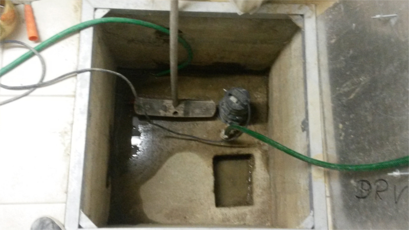

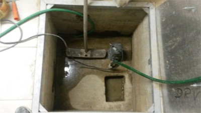

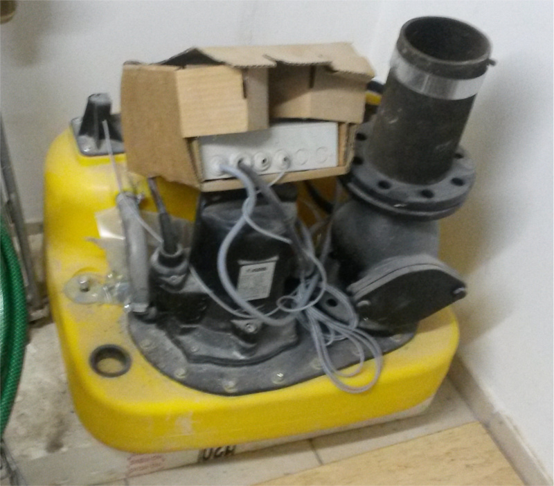

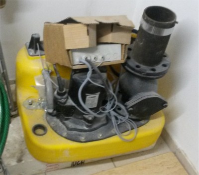

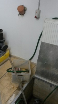

hallo ich habe hier schon seit Jahren eine Compli 400 rumstehen. eigentlich sollte da wo ich jetzt wohne mal eine Sauna rein aber nun wohne ich hier und in den letzten 2 Wochen wurde von einem bekannten ein Bad(Toilette Dusche Waschbecken) gebaut. die Abläufe laufen alle zu dem Rohr das man im Pumpensumpf sieht. Jetzt habe ich 2 Fragen: passt die Compli 400 überhaupt mit Zulauf in den Pumpensumpf (72*72cm)?
Kann man die Druckleitung direkt an das Loch in der Wand anschließen?

hast Du Dich mittlerweile schon über andere Wege bezüglich des Einbaus der compli 400 informiert? Die compli selber hat ein Außenmaß von 65 x 55 cm und würde in den Pumpensumpf passen. Aber die laut Betriebsanleitung erforderliche frei zugängliche Fläche neben und über allen zu bedienenden und zu wartenden - ein Arbeitsraum von mindestens
60 cm Breite bzw. Höhe muss vorhanden sein- lässt sich in dem schmalen Pumpensumpf nicht realisieren.
Am besten kontaktierst Du einmal direkt unseren Kundendienst, was Du hier machen kannst. Hier findest Du eine Übersicht der Ansprechpartner. http://www.jung-pumpen.de/service/kunde ... enter.html
