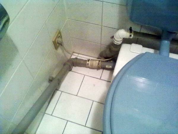

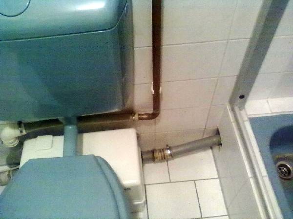

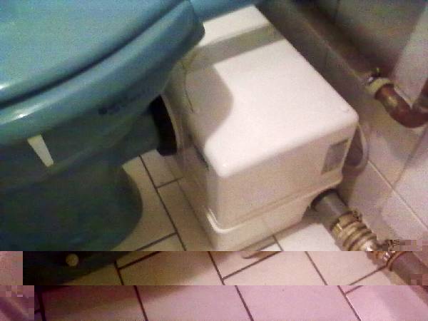

Amigo hat geschrieben:So alles überprüft funkioniert immernoch nicht entlüftung frei schimmer ok einbauspiel In Ordnung ich hab keinen rat mer parat -.-
Hallo Amigo!
Meinst Du mit Schimmer etwa Schwimmer? Was für ein Einbauspiel? Alles ziemlich rätselhaft. Poste doch bitte mal ein Foto von dem Quälgeist, hat schon oft bei der Fehlersuche geholfen.

zulauf vom Klosett
zulauf vom Klosett
rechte seite mit zulauf von der brausekabiene
linke seite mit zulauf vom waschbecken

Sind Dusche und Waschbecken an den selben Zulauf des Behälters angeschlossen? Wie lange steht die Anlage denn schon?

Entscheidend ist der sogenannte Anstaubogen (Höhenunterschied Oberkante Brausewanne zur Hebeanlage) von 18cm (?).....in der Abflußleitung der Brausewanne.
Ist Deine Brausewanne um soviel höher?
Gleiche Problematik habe ich in meinem Keller ......funktioniert am Anfang ganz "wunderbar"........und irgendwann stehste beim Duschen in der Suppe, bis die Anlage einschaltet......ich "versenk" meine im Fußboden!, weil ich meine Dusche nicht "anheben" kann.(und will)
Oh, habe gerade Deine Fotos gesehen.....Das Problem wird in der Tat, mEn in der Höhe der Duschwanne liegen.
Zieh mal den Stecker, nachdem Du das Teil durch Benutzung des Waschbeckens leergepumpt hast, reinige das Ding mal gründlich und achte besonders auf den kleinen durchsichtigen Schlauch am Drucksensor (sauber sein muss er :-) ) und das ganze "Drumherum".
Wenn der nämlich auch noch verdreckt ist, funktioniert das ganze nämlich noch schlechter......
Das "hilft" (bei mir half es) eine Zeit lang.
Der Anstaubogen lt. Zeichnung ist aber auch wirklich voll "praktisch".....mit ner 0-8-15 Brausewanne hat man dann eine Einstiegshöhe der Dusche von knapp 30 cm! Wat en Luxus!
