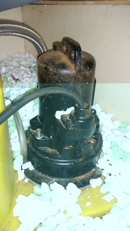

Hallo. meine compli 100 ist übernehmen Winter fest geworden würde gerne die pumpe abbauen um zu sehen ob das schreiderad frei läuft. wo löse ich die pumpe am besten? und sollte man auf irgend was achten?. Danke für eure Tips im voraus.

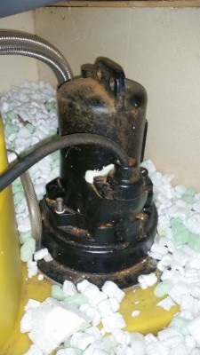

hab mal ein bild der Pumpe eingebunden, vielleicht kann mir jetzt jemand besser helfen.

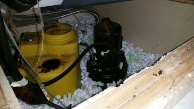

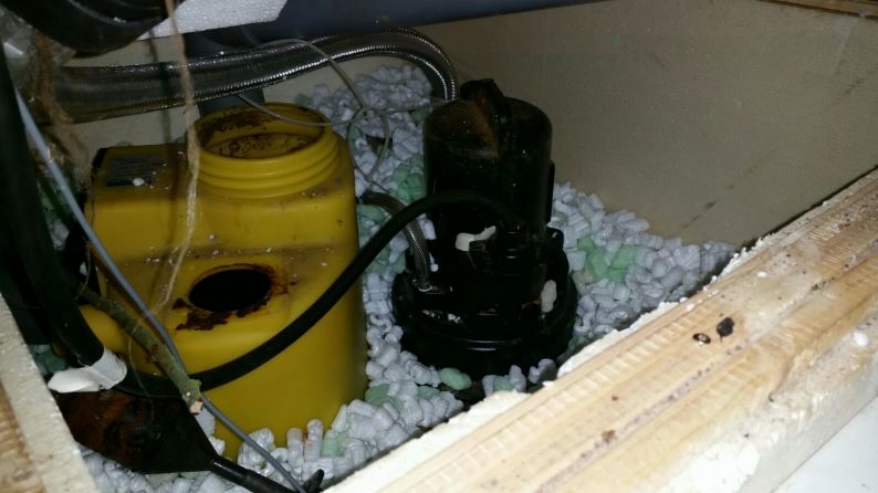

Beitrag von Hausboot » Do 19. Mai 2016, 10:34
hab noch eins gemacht, das Styropor ist nur noch vom winter drin, also sie sumt an dann kommt der motorschütz, ich nehme mal an das sie nur fest ist , also abbauen , hab gelesen das untere Gehäuse kann dran bleiben? nur die pumpe abbauen, da ist ein flansch mit vier Imbus schrauben oder da drüber mit nur zweien? oder lieber ganz?, kommt dann eigentlich das schmutzwasser also der rest raus oder sollte ich das vorher irgendwie abpumpen? oder sollte man irgend ein reiniger rein machen? welchen?

Beitrag von Sprinter » Do 19. Mai 2016, 11:24
Hallo Hausboot.
Da es sich um eine Schneidradpumpe handelt, musst Du komplett abbauen, also mit der Grundplatte. Das in der Anlage befindliche Wasser kommt Dir dann natürlich raus. Deshalb vorher absaugen. Du brauchst auch flexible Dichtmasse, um das wieder dicht zu bekommen.

Beitrag von Hausboot » Do 19. Mai 2016, 11:50
cool danke für den Tipp , nimmt man da normales silikon oder silkaflex? oder was spezielles, wie bekommt man am besten den rest aus dem tank die Öffnung ist ja nicht so groß das man eine tauchpumpe rein bekommt?

Beitrag von Kellergeist » Do 19. Mai 2016, 12:05
Hallo Hausboot,
du kannst auch erst, nachdem du die Anlage vom Netz getrennt hast, die beiden Inbus-Schrauben vom Motor lösen.
Dann vorsichtig, senkrecht die Mütze abziehen und versuchen den Rotor zu drehen. Vielleicht kannst du ja so die Sache gängig machen. Sprinters Lösung ist natürlich aufwendiger, aber du siehst dann was los ist. Absaugen der Brühe mit Nasssauger. Und mit Silikon wird das Abdichten nichts. Da musst du das spezielle Zeug vom Hersteller besorgen.

Beitrag von Kellergeist » Do 19. Mai 2016, 12:34
Also, falls sich widererwartend der Rotor leicht drehen lässt, hast du kein mechanisches, sondern ein elektrisches Problem.
Du hast nicht mitgeteilt, welche Motorart du da hast. Dreh-oder Wechselstrom? Es könnte ja auch sein, dass der Kondensator defekt ist, bzw. eine Phase fehlt. Dann hast du auch das "Brumm" Phänomen und der Schutz kommt wg. der hohen Stromaufnahme.
