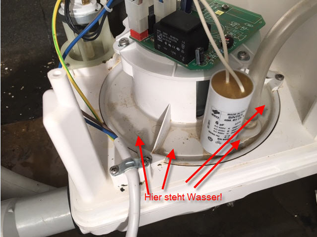

Beitrag von edel6101 » Do 9. Jun 2016, 15:20
Anbei noch ein Bild der geöffneten Pumpe - oben ist das Wasser leicht zu sehen...
Geöffnete Pumpe
Geöffnete Pumpe
Re: WCfix 260 - undicht
Beitrag von bastelkoenig » Do 9. Jun 2016, 21:11
Wasser gehört da definitiv zumindest ncht hin...
Kommt heißes Wasser rein, das es vielleicht Schwitzwasser ist?
Beitrag von Sprinter » Fr 10. Jun 2016, 09:42
ich würde den wc Fix trockenlegen und dann mind. 10 mal ohne den Deckel laufen lassen, um zu sehen woher das Wasser kommt.
Beitrag von edel6101 » Di 14. Jun 2016, 10:24
Das Waser kommt ziemlich sicher durch den Dichtring, da der Bereich immer wieder naß ist, wenn ich die Pumpe trocken mache und dann mehrfach betätige...
Ich frage mich nur, wie dass passieren kann, nachdem niemand den Dichtring bewegt hat und die Ding 3 Jahre problemlos lief...
Beitrag von bastelkoenig » Di 14. Jun 2016, 16:57
Tja...
Von Putzmitteln porös zb.... Dichtrin ist eben auch in dem Sinne ein "Verschleißteil".
Und egal was man kauft, so lange wie die Sachen früher hält sowieso nichts mehr...
