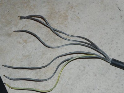

Leider musste ich feststellen, dass die Anschlussleitungen der neuen Pumpe nicht identisch beschriftet sind,
wie das bei der Originalpumpe der Fall war. (dort sind die Adern durchnummeriert, bei der neuen Pumpe leider nicht!)
Nun stehe ich vor dem Problem, dass ich nicht sicher bin, wie ich die 5 grauen Adern korrekt an der elektronischen
Steuerung anschließen soll, damit die Pumpe korrekt läuft. (kann durch "verpolen" der 5 grauen Adern ein Defekt an der neuen Pumpe entstehen, oder kann ich "ausprobieren", bis die Pumpe in die korrekte Richtung läuft ? )

Ich habe mir eben die Adern nochmal genau angesehen, da ich zunächst auf den Adern keinerlei Kennzeichnung
erkennen konnte.
Die Adern sind ja alle grau (bis auf die Erdungsader). Ich hänge mal ein Foto an. ...
Nur bei genaustem Hinsehen kann man auf den Adern tatsächlich eine Nummerierung von 1 bsi 5 erahnen.
Das war bei der alten Pumpe deutlich besser zu erkennen.
Auf jeden Fall wäre nun abschließend die Frage, ob ich ohne Sorge die jeweiligen Adern analog der Kennzeichnung
auf der alten Pumpe an der Steuerung anschließen kann. (also dort wohl bei alter Pumpe Ader "1" angeschlossen
war, die Ader "1" der neuen Pumpe, bei Ader "2" die "2" , u.s.w.
Das sollte dann doch passen, oder muss ich damit rechnen, dass Jung die Nummerierung auf den Adern
verändert hat und ich einen Kurzschluss riskiere, wenn ich jeweils nur anhand der Nummerierung (alt=neu)
anschließe?
Aber wie könnte /würde denn denn ein "Fachmann" die korrekten Anschlüsse identifizieren können?
Bei der Pumpe war übrigens keinerlei Anleitung / Anschlussschema mitgeliefert worden.

Re: Compli 400 UC9/4 BW/1 Freistromrad abgefallen
Beitrag von bastelkoenig » Di 17. Okt 2017, 23:15
Normal wäre dann
L1=1 Am Schütz 2
L2=2 Am Schütz 4
L3=3 Am Schütz 6
Thermokontakt müsste dann zwischen 4 und 5 liegen.
In der Bedienungsanleitung der Compli sollte ein Anschlussplan drin stehen.

Beitrag von AWI1975 » Mi 18. Okt 2017, 14:46
super, vielen Dank nochmal an Dich. So hatte ich mir das erhofft :-)
Leider wurde mir mit der Pumpe keine Anleitung zur Verfügung gestellt.
Aber ich werde diese über die Homepage von Jung runterladen und genauer studieren und die
Verkabelung wie von Dir geschildert ausführen. Deine Beschreibung deckt sich (zum Glück) mit der
ursprünglichen Verkabelung der alten Pumpe :-)
