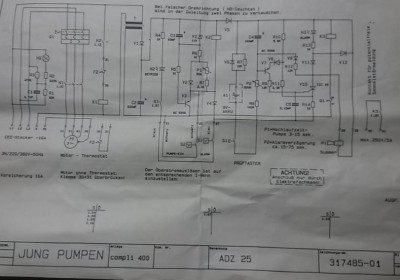

Re: Compli 400 zu kurzer Abpumpvorgang
Beitrag von HieTho » Sa 24. Feb 2018, 10:20
Hallo Kanalratte und Sprinter,
die Nachlaufzeit ist nun ca. 5 Sekunden. Das Abpumpen hat die letzten Tage funktioniert.
Danke Kanalratte für den Plan. Hierbei handelt es sich um ein Anschlußschema der Steuerung aber nicht um einen Schaltplan der Steuerung selber. Trotzdem Danke.
Anbei der Schaltplan der Jung Steuerung ADZ25 zum Vergleich. ( habe ich nach ein bisschen Stöbern im Internet gefunden) .Werde einen Schaltplan der ADZ00 bei Jung anfragen.
Besten Dank und schönes Wochenende
HieTho
