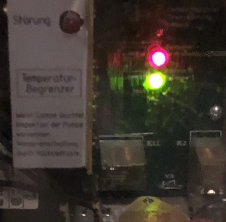

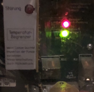

Vor kurzer Zeit haben wir ein Haus gekauft. In Wuppertal. Vor dem Haus befindet sich ein Schacht, der zwischen 3-4 Meter tief ist. In diesem Schacht befindet sich eine alte Jung Pumpe für das Abwasser (ohne Regenwasser) Diese funktionierte auch (meiner Meinung nach) einwandfrei. Seit gestern jedoch leuchtete die rote Lampe „sammelbehälter“. Ich habe die Pumpe manuell gestartet. Diese hat gepumpt und die rote Leuchte ging aus. Heute das gleich Spiel. Ich habe ein Foto gemacht.
Habt Ihr eine Idee? Wie sollte ich vorgehen? Da ich erst vor kurzem nach Wuppertal gezogen bin, weiß ich nur, dass viele Gas-und Wasserinstallateure mit dieser Thematik überfordert sind. Bei dem Jung Pumpen Service habe ich mir einen Mitarbeiter kommen lassen, zwecks Wartung. Er konnte mir nur sagen, dass er nicht in den Schacht steigen würde. Daher keine Wartung. Ich sollte eine neue Jung Pumpe einbauen lassen. Aber selber bauen die keine ein und einen Fachbetrieb konnte/wollte keiner nennen. Bezahlt habe ich dafür viel Geld.

das Foto sieht nach einer ziemlich alten Steuerung aus, ich schätze mal 25-30 Jahre.
Bei der roten Leuchte sollte Sammelstörung stehen. Vermutlich ist der Tauchschalter zum Einschalten defekt und der Wasserstand steigt dann weiter bis zum Alarmschalter. Der meldet dann quasi "Schacht voll". Damals war der Alarm noch nicht mit dem Einschalten gekoppelt, deshalb musst Du derzeit die Pumpe von Hand bedienen.

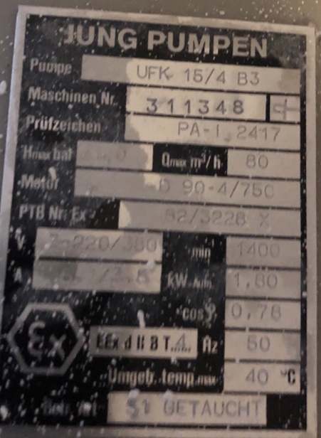

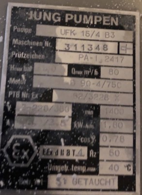

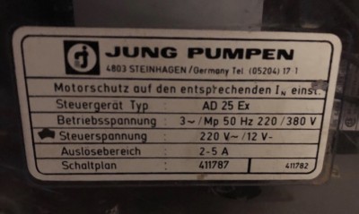

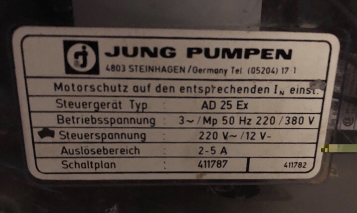

Beitrag von Wuppi23 » Sa 12. Jan 2019, 10:39
Guten Morgen Sprinter,
Guten Morgen Bastelkönig,
Danke für eure Antworten. Es ist immer spannend und hilfreich von euch zu lesen.
Anbei habe ich zwei Fotos gemacht.
Einmal Steuerung einmal Pumpe.
Ich hoffe sehr Ihr könnt damit was anfangen.
Herzlichen Dank.
Liebe Grüße
Wuppi
