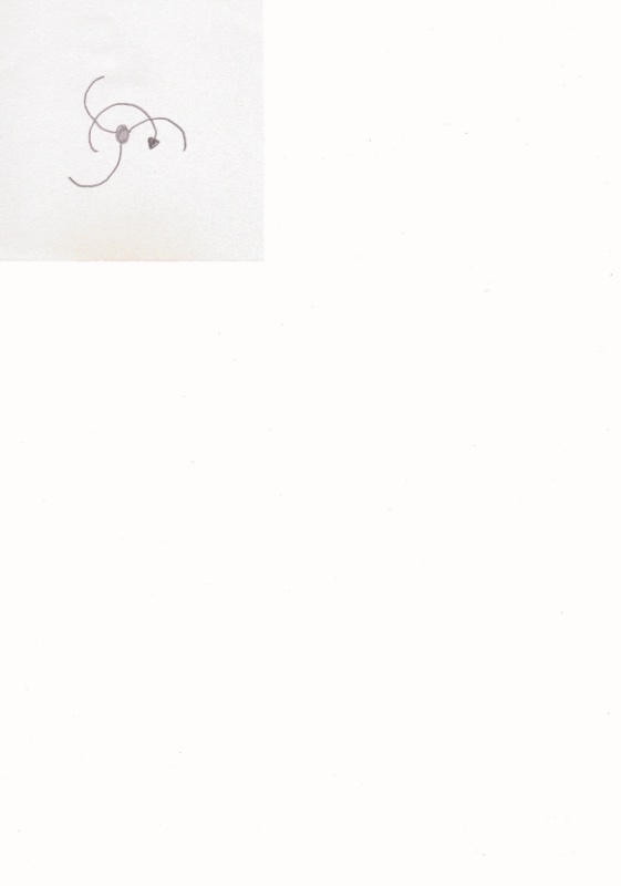

ich bin kein Pumpenfachmann, daher meine Frage zu der Drehrichtung. Sachen, die offensichtlich erscheinen, müssen das nicht sein. Ich bin mir nicht sicher, ob ich deine Antwort richtig verstanden habe.
Ist es so wie in dem angehängten Bild?

Re: Compli 400
Beitrag von bastelkoenig » Mi 24. Mär 2021, 22:04
Da melde ich mich kurz, nein ist genau anders rum wie es auf dem Bild dargestellt ist^^

Re: Compli 400
Beitrag von tho » Do 25. Mär 2021, 10:33
Ja, das habe ich mir fast gedacht.
Eigentlich erscheint es für einen nicht ganz Wissenden logisch, dass die Schaufeln das Wasser mit den Schaufeln schaufeln. :)
Danke für die Klärung!
Ich bin mir nicht ganz sicher, ob ich es nicht einmal nachschauen werden (auch wenn es nur ein paar Minuten dauert),
denn die Pumpe hatte seit der Umstellung noch keinen einzigen Aussetzer. Daher lag es wohl mit sehr großer Wahrscheinlichkeit daran.
