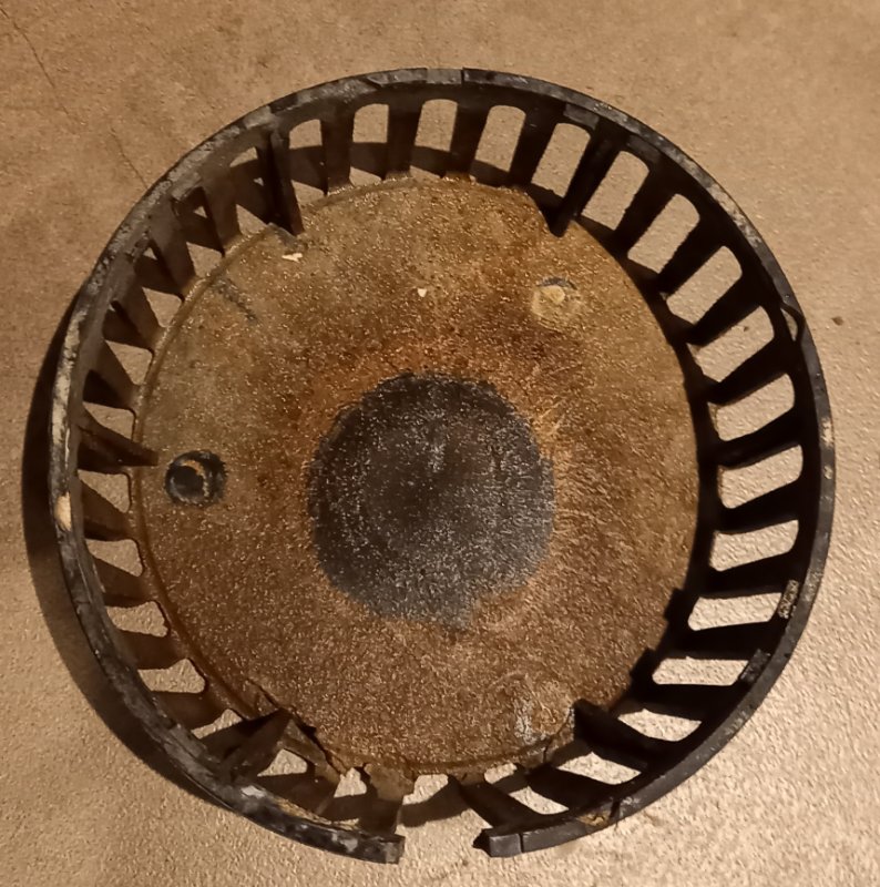

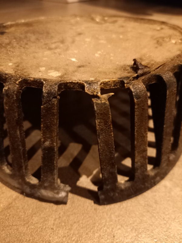

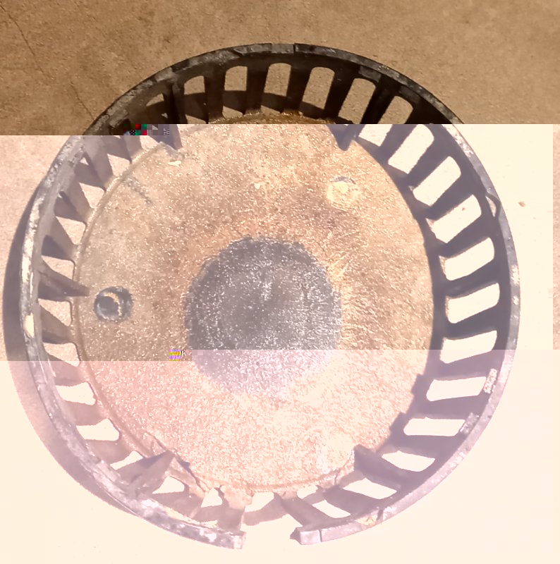

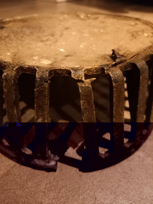

die Ursache:
Siebfuß Aufsicht
Siebfuß Aufsicht
Siebfuß Bruchstellen Detail
Gebrochener Siebfuß, in der Folge "Umfallen" der Pumpe. Wenn diese "auf dem Rücken liegt" - d.h. die Seite der Pumpe mit den Stützfüßen kommt nach oben zu liegen - löst der Schwimmschalter nicht aus, da der Schwimmer den Schaltarm mehr oder minder in Mittelstellung bringt/hält. Man hört ein Schaltgeräusch immer jeweils, wenn der Schaltarm nahe den Extremstellungen steht: d.h. Arm unten -> aus. Angeschaltet wird aber erst, wenn der Arm oben ist. Ist auch logisch, wenn es einen Kipppunkt gäbe, würde die Pumpe ja ständig sehr kurz pumpen. Es wäre dann eine zeitliche Verzögerungsschaltung notwendig (Kondensator z.B.). So scheint es aber nicht gelöst zu sein.
WESHALB der Siebfuß kaputt ist, ist mir unklar. Nach einem "Sprung" des Kunsstoffs (z.B. als Folge von Temperaturschwankungen) sieht es mir irgendwie nicht aus, eher, als sei etwas "dagegen gefetzt" - aber die Pumpe ist ja kein Rasenmäher mit offenem Messer. Also muß es doch "Veschleiß" sein. Hat jemand derartige Seibfußschäden schon gesehen?
Der Schacht hat in der Tat einen Boden. Weshalb ich nun den Eindruck hatte, dass die Pumpe "immer tiefer ging", weiß ich nicht. In der "Liegeposition" brauchte sie natürlich "mehr Kette", weshalb diese dann aber nach Verlängerung wieder unter Zugspannung stand, bleibt ungeklärt (sehr weit verrutschen kann sie im Schacht nicht). Ich habe nun eine ausreichend lange und etwas stärkere Kette montiert. Nun gehe ich davon aus, dass alles wieder läuft (werde das die nächsten Tage kontrollieren).

Also wenn da tatsächlich Boden drin ist, dann sollte das kein Problem sein, im Gegenteil, durch die Verwirbelung
wird der Boden dann sogar sauber gehalten.
Der Siebfuß sieht ganz klassisch aus, wie Pumpe mal aus der Hand gefallen. :-)
So sehen die von den Pumpen die ich mir auf dem Schrott sichere meistens auch aus....
Desshalb fehlen mir immer Siebfüße :D
