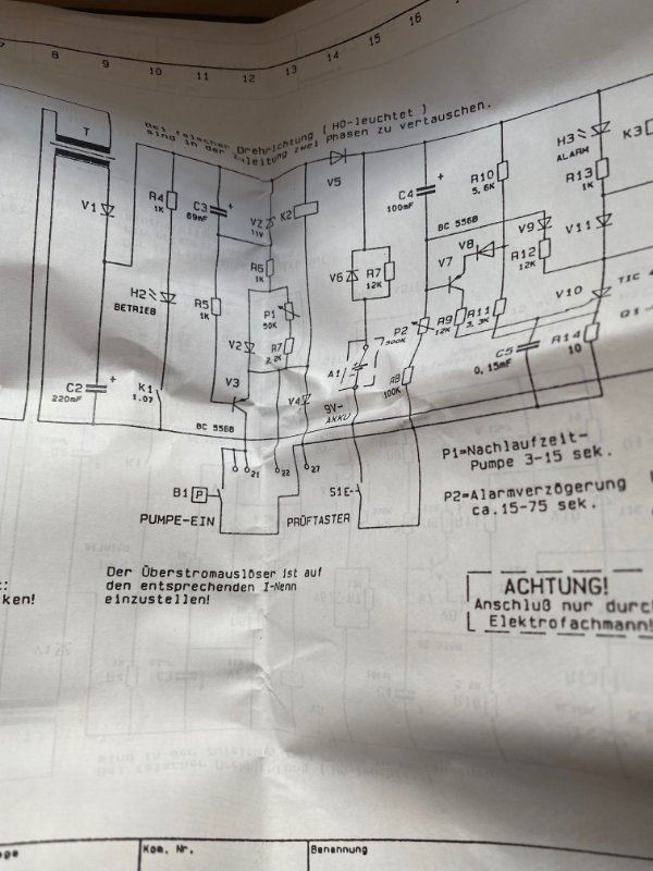

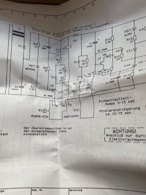

Wir haben eine Jung Hebeanlage Compli 400 von 1990. Nun habe ich einen neuen Schwimmer bestellt, da der alte defekt war. Jetzt wollte ich diesen anklemmen aber bei dem Schwimmer war keine Bedinungsanleitung dabei und ich weiss jetzt nicht wie ich die Farben anklemmen soll. Es sind Braun, Gelb, Weiss und Grün dabei. Bei dem alten war es 2x Schwarz, Braun und Blau.
Ich wäre sehr Dankbar für eine Hilfe
Beste Grüße
Kai
Re: Jung Hebeanlage Schimmer anklemmen
Beitrag von Sprinter » Mi 30. Mär 2022, 16:54
Sorry dass es so lange gedauert hat.
Gelb und Weiß auf 21/22
Braun und Grün auf 21/27
die Reihenfolge ist innerhalb der Paare egal.
