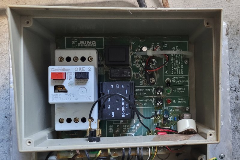

das Netzkabel des Steuergrätes ADZ 25 von der Compli 400 musste ausgewechselt werden. An sich ja nix Besonderes, aber ich bekomme die Enden des neuen Kabels trotz passender Aderendhülsen nicht in die Anschlussklemme. So etwas banales und ich komme nicht weiter. Hat hier jemand einen Tipp für mich?
B.NB :x
Re: Steuergerät ADZ 25, Kabelklemmen
Beitrag von bastelkoenig » Do 5. Mai 2022, 18:56
Was hast du denn für einen Querschnitt der Anschlussleitung?
Ich meine bei der ADZ kommen die doch oben in das Schütz? Da kanns du sonst auch Gabekabelschuhe nehmen.
Oder die Aderendhülse flach pressen und hochkant in die Klemme, die drückt sich sowieso erst beim Anziehen
der Klemmen richtig hin.
Bei den Federzugklemmen an N und PE kannst du auch ohne Hülse arbeiten, das ist mMn. sogar besser.

Kann man hier auch Fotos schicken?

Die Steuerplatine besitzt nur Klemmanschlüsse. Der Kabelquerschnitt der Pumpe und der Stromanschlüsse beträgt 1,5 mm²

Leider sind die Klemmanschlüsse auf dem Bild verdeckt, wenn jemand genauer gucken möchte , mache ich noch ein anderes Bild
Beitrag von bastelkoenig » Do 5. Mai 2022, 20:20
Federzugklemmen kannst du wie schon gesagt auch ohne Aderendhülse nutzen.
Bei massiven Leitungen ja sowieso ohne.
Bei Vierkantpressung sollte diese aber auch so in die Federzugklemmen passen.
