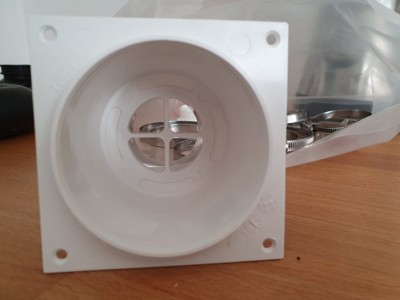

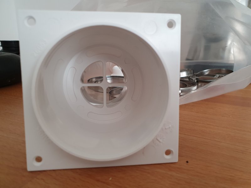

Und dann ist da noch ein Teil dabei, das weder in der Ersatzteilliste noch in der Anleitung erwähnt wird. Nämlich das hier:
Wofür ist das?
Michael
Kellergeist
Beiträge: 49
Wohnort: lower saxony
Kontaktdaten von Kellergeist
Re: Hebefix Plus – Anschluss für Waschmaschine
Beitrag von Kellergeist » Do 23. Jun 2022, 08:36
Kannst du machen Michael. Dann musst du nur die passende Steckdichtung für 40er Rohr setzen, wie auf der Seite des Druckabgangs. Für die Manschette mit Schelle ist der Stutzen nicht ausgelegt. Außen passend runter reduzieren für den WaMa Schlauch, innen kannst du einen 40er HT-Winkel 87°, der nach unten zeigt noch aufstecken.
Das Teil, welches du abgebildet hast, ist ist der Träger für den Aktivkohlefilter. Wird zur Be-Entlüftung verwendet, wenn das Gerät hinter einer Vorwand installiert wird. Da ist im Lieferumfang noch ein Beutel mit Entlüftungsgitter, /Filter, etc. Der gehört dazu.
