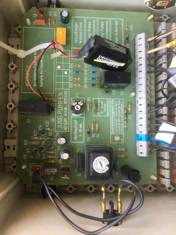

Beitrag von corneliusfaust » So 18. Sep 2022, 14:12
Ich habe die Glocken gereinigt und neu justiert. Danach habe ich die Brücke verlängerung Nachlaufzeit durchtrennt.
Seither läuft die Pumpe nach dem regulären abschalten immer wieder für enige Sekunden an.
Darauf habe ich dei Brücke wieder verlötet, was aber keine Änderung brachte.
Woran kann das liegen?
Herzlichen Dank!
C.Faust

Beitrag von Bomberfahrer » So 18. Sep 2022, 15:41
wahrscheinlich lautet die Artikelnummer der Platine JP19751. Die andere Nummer steht auf der Rückseite und ist eine interne Artikelnummer des Herstellers.
Wenn ich die Fehlerbeschreibung richtig verstanden habe hat die Pumpe einen normalen Pumpvorgang abgeschlossen und sich abgeschaltet. Danach schaltet sie sich für einen kurzen Moment wieder an und geht quasi in eine Taktung wie der Blinker beim Auto?
Sollte dies der Fehler sein, befindet sich der Fehler in der Elektronik auf der Platine. Um Den Fehler zu beseitigen solltest du etwas Löterfahrung besitzen. Nach dem Freischalten der Spannungsversorgung und Beachtung der 5 Sicherheitsregeln. Es wird der Widerstand R21 von 12kOhm auf 39kOhm geändert und der Transistor V16 (BC337-25) erneuert. Danach sollte der Fehler verschwunden sein.
Hinweis: Beim Wiedereinbau der Platine bitte die Anschlussdrähte X4 und 31 tauschen, sonst befindet sich die Steuerung bei laufender Pumpe auf Netzspannungslevel!!!

Beitrag von corneliusfaust » Fr 23. Sep 2022, 12:21
Danke für die Information.
Ich werde es so ausprobieren.
Bezüglich der Anschlussdrähte, ich habe aktuell keine Belegung bei 31 ( siehe Bild:
