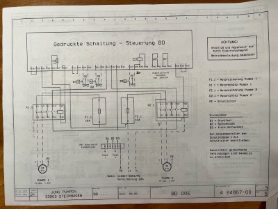

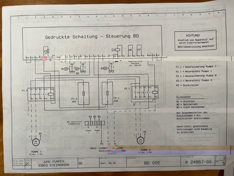

Beitrag von RalfM » Di 19. Dez 2023, 23:44
Ambei der Schaltplan. Ich kann es mir kaum vorstellen, aber es scheinen alle drei Schwimmerschalter defekt zu sein, wenn ich den ersten und den zweiten auflege (auf 21/23, 24/25 oder 27/28) laufen die Pumpen dauerhaft (bei 24/25 auch immer mit dauerhaftem Alarm), und beim dritten passiert gar nichts, egal wie hoch das Wasser steht. Ich verstehe das überhaupt nicht.
Kann ich in den Pumpenschacht irgendwie testen, ob es wirklich an den Schwimmerschalter liegt?
Re: BD00E Automatik geht nicht mehr
Beitrag von bastelkoenig » Do 21. Dez 2023, 23:04
Eigentlich nur mit einem Isolationsmessgerät.
Du müsstest den Schwimmer heben und dann den Widerstand des Kontakts messen.
Ebenso dann den isolationswiderstand zum PE hin.
Ersterer sollte unter 1 Ohm liegen, zweiter (Isolation) größer als ein Megaohm bei 500VDC.
