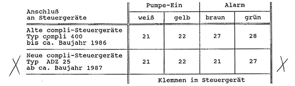

Ich habe eine neue Platine für meine Pumpe bekommen (Nr 27620)
Die alte Platine ( Nr 17483 ) habe ich abgeklemmt ohne die Reienfolge der Leitungen zu merken.
Wen mir jemand ein Foto der Steuerkasten scickt, so daß ich die Farbe derSteuerleitungen sehen kann, oder die Nummer der Klemmen und die Farbe der Steuerleitungen ( Düne Leitungen ) schickt werde ich dankbar

Beitrag von jens_hoewener » Do 18. Jun 2009, 15:39
Hallo piotr,
im Anhang findest du die Belegung der Klemmen Alt/neu aus unserer Serviceabteilung.
Hoffe das hilft dir (und anderen) weiter.

Beitrag von piotr » Di 23. Jun 2009, 16:20
Hallo!!!!
Habe soeben den Scaltplan gesehen und gedruckt
Danke, Danke, Danke
