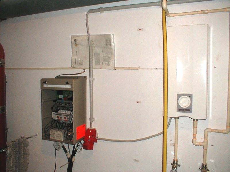

von unserem Monteur (aus NRW) bei der Anlagenwartung vorgefunden:
Hier wurde für unsere Hebeanlage Compli 1010 eine 16A CEE Steckdose mit 5x2,5qmm Kabel installiert. Soweit richtig. Dann wurde die CEE Steckdose seitlich angebohrt und ein Kabel zur Speisung eines 18KW Durchlauferhitzers (26A Strom, Angabe Typenschild) abgegriffen.
Als ich den Kunden darauf aufmerksam machte, dass das so nicht in Ordnung ist, bekam ich nur die Frage: "Wieso? Was zieht denn eure Pumpe?"

und den Durchlauferhitzer mit Kunststoffrohr bis zu Ende angeschlossen.Es müssen ca 30 cm CU oder Eisenrohr sein.

Als Antwort hätte ich gesagt das die Pumpe Wasser zieht!!!:-)
