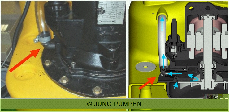

Hallo Fachkollegen,
die Sicherstellung der Entlüftung von Pumpen und Hebeanlagen ist immer ein Servicethema. Hier ein Tipp betreffend unserer compli-Hebeanlagen:
Bei der Serviceeinsätzen oder auch bei der Wartung sollte man nach dem Abnehmen des Pumpenmotors mit dem Laufrad den Spalt zwischen Laufrad und Motorgehäuse bis zur Motorwelle hin akurat reinigen. Auch der Bypass-Anschluss der Entlüftung, welcher sich nah an der Motorwelle befindet, muss frei im Durchgang sein.
Nur wenn der komplette Entlüftungsweg gereinigt ist, ist eine dauerhaft sichere Funktion gegeben.

Der offene* Entlüftungsweg der Pumpe läßt sich wie folgt vorbeugend sauber halten:
1) den Absperrschieber oberhalb der Rückschlagklappe schliessen,
2) Heißwasser o./u. starke haushaltssübliche Seifenlauge in Sammelbehälter bringen (z.B. Waschpulver)
3) 15 Minuten o. länger durchspülen - währendessen andere Tätigkeiten durchführen
4) Schieber öffnen.
Bei Luftwegsverstopfung mit Ablagerungen/Fremdstoffen muss man diese abschaben, durchstechen bzw. rausziehen. Spachtel, starrer Draht, Schraubenzieher + Spitzzange können geeignete Hilfsmittel sein ( - gilt für im Artikel angezeigten Luftweg + auch f. d. mit Dreck zugewachsenen Laufradschaufeln ). ACHTUNG - die Anlage muss beim "auseinander-bauendem Reinigen" - vom Stromnetz getrennt werden ( - wenn die Pumpe unbeabsichtigt anläuft, kann man sich o. andere gefährlich verletzen ).
*offen = bei geschlossenem Schieber spült Wasser gut wahrnehmbar durch den Luftweg

Folgende Ergänzung: ... Spitzzange** ... ... ** Spitzzange zum rausziehen von stärkeren Faserstofftüchern + Textilien
bei den Compli-Vorgängern z.B. Fäka.-Anlage "450 UT 10".
