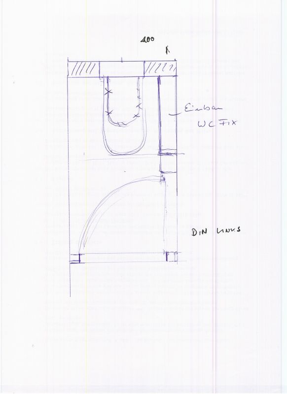

Ja das ist richtig, das Rohr geht um 180 Grad. Wahrscheinlich hast Du recht und ich nehm ein Stand-WC. (Hänge-WC's sind mir irgendwie sympatischer, aber wenn's nicht geht).
Ich hab mal ne Skizze hochgeladen. Der Raum ist ca. 148x87 cm groß.
Wie sieht es denn mit der Druckleitung aus? (2. Frage aus meinem ersten Post)
Gruß Der Kellerbär
[attachment=0]Scannen0001red.jpg[/attachment]

Beitrag von bastelkoenig » Mi 27. Jan 2010, 16:10
Hey...
Würde auch ein Stand-WC nehmen. Und den WC-Fix dahinter.
Die Druckleitung kannst du als dünnes Rohr bis zu dem in DN70 führe waagerecht.
Anstaubogen beachten. Denke das wird nicht das Problem...
Ist denke ich auch einfacher als das in DN70 ranzuführen...

Re: Einbau WCFIX 260V
Beitrag von poempel » Do 28. Jan 2010, 08:51
hallo nochmal,
nimm auf jedn Fall ein Standwc und einen normln wcfix. du hast in der engen Koje kaum platz und wenn du mal an das gerät ran mußt kriegst du oder der Monteur ein echtes problem mit dem V. ich wuerde das klo sogar aus der Mittebauen, damit du bei wartung o. Reperatur besser an die Motorseit vom wcfix kommst. die Druckleitung wuerd ich so mahen wie bastelkoenig schreibt .
gruss
der poempel

Beitrag von Kellerbaer » Do 28. Jan 2010, 14:42
Hallo Timo, hallo Pömpel
Vielen Dank für Eure Tips. So werd ich's machen; Stand-WC und normals WCFIX.
Als Druckleitung wollte ich PVC-U Rohr aus dem pvc-shop.de nehmen. So wie ich den Montagehinweis von Jung verstanden habe bis zum oberen Punkt des Rückstaubogens in 25mm, von da ab in 32mm.
Gruß, Der Kellerbär

Beitrag von poempel » Di 2. Feb 2010, 08:48
hi kellerbaer,
mach die druckleitng am bstn ganz in PVC mit außendurchmesser 32 also Dn25 und denk an die Rueckschlagklape.
Gruss
der Poempel
