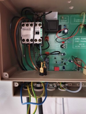

an meiner Compli 400 ist ein Bad sowie eine Waschmaschine angeschlossen.
Seit 4 Wochen habe ich folgende Situation.
Die Anlage pumpt ca. 5 x ab und der nachfolgende Pumpvorgang findet dann nicht statt.
Ein leichtes klopfen (!) am Gehäuse der Steuerung genügt, und die Pumpe läuft dann wieder 5 - 8 mal, um dann wieder "auf Störung" zu gehen.
Ich habe daraufhin die Platine ADZ00 23911-00 im Steuerungsgehäuse ADZ00 23911-00 getauscht.
Auch habe ich alle Leitungen neu abgesetzt und neu angeschlossen.
Den Schwimmerschalter habe ich ebenfalls getauscht.
Trotz Einbau der neuen Komponenten, tritt der Fehler immer wieder auf.
Was mich völlig irritiert, ist dass auch jetzt nach wie vor ein Klopfen am Gehäuse genügt um die Pumpe wieder temporär zum laufen zu bringen.
Hat jemand eine Idee, was die Ursache sein könnte?
Vielen, vielen Dank
Adler 1899

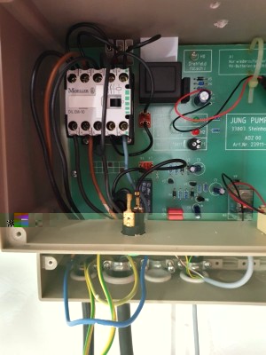

Re: Jung Compli 400 Wackelkontakt
Beitrag von Sprinter » Do 26. Aug 2021, 17:02
Hallo Adler,
das Foto ist aber die alte Platine?
Wenn es die neue ist, wo hast Du die her?
Beitrag von Adler1899 » Do 26. Aug 2021, 17:43
das ist die "Neue", die ich auf Ebay gekauft habe.....
Ist das denn ein Fehler der bekannt ist?
Beitrag von Sprinter » Fr 27. Aug 2021, 12:24
Hallo Adler,
das ist die alte Baureihe der ADZ 00, da kann es nach den Jahren passieren, dass sich die Lötstellen vom Netzgerät lösen. Somit ist da dann kein richtiger Kontakt mehr und die ganze Platine ist dann zeitweise ohne Strom.
