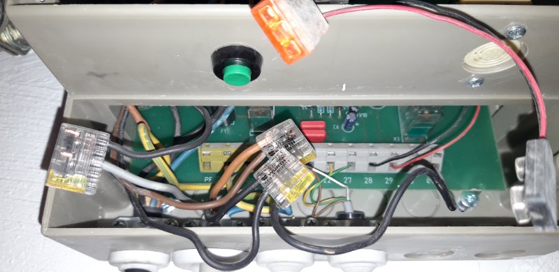

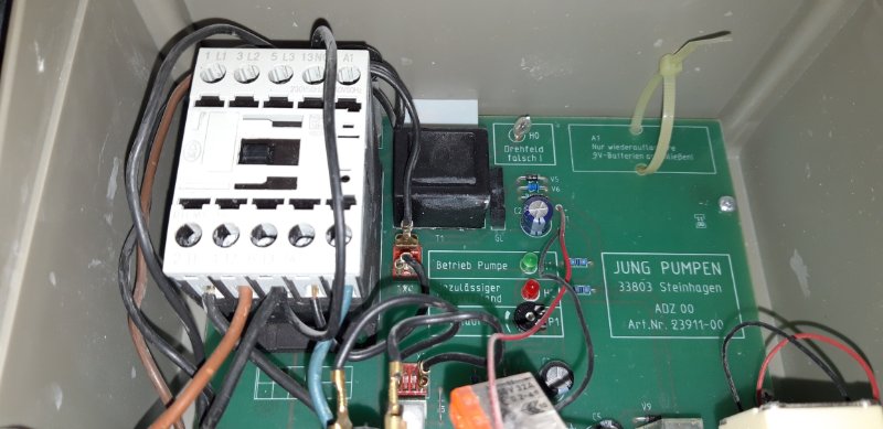

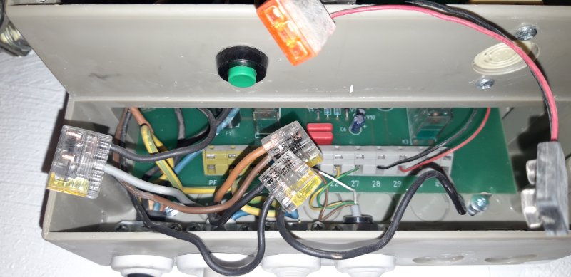

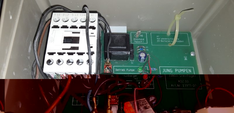

dann versuche ich mal mein Problem zu beschreiben und ein paar Bilder anzuhängen.
Wir haben eine Combi 400 mit einer ADZ 00 Steuerung. Das Baujahr müsste von 1998 sein.
Beim Hochwasser im Juli hat die Hebeanlage und die Steuerung komplett im Wasser gestanden. Bevor die Anlage "abgesoffen" ist, wurde die Anlage komplett stromlos gemacht. Nachdem wir wieder ins Haus konnten haben wir die Abdeckung der Steuerung abgeschraubt und stromlos gelassen. Damit die Platine usw. erst mal trocknen konnte. Nun haben wir letzte Woche die Steuerung mit der Hebeanlage verbunden. Angemerkt sei an dieser Stelle, die Hebeanlage "Pumpe" haben wir zuvor ausprobiert und sie funktioniert ohne Probleme.
Nun zur Fehlerbeschreibung der Steuerung:
1.) Ich bin mir nicht sicher ob zuvor die grüne Lampe "Betrieb Pumpe H1" auf der Platine immer geleuchtet hat oder nur wenn die Pumpe abpumpt. Jetzt leuchtet sie nur wenn sie abpumpt.
2.) Die Steuerung erkennt nicht, wenn der Behälter voll ist. Sie gibt aber einen Alarm "Summer" ab. Die rote Leuchte "zulässiger Höchstsrand H2" leuchtet ebenfalls
3.) Dann kann man den schwarzen Knopf im rechten weißen Kasten "Schütz?" drücken. Und die Pumpe entleert den Behälter.
4.) Beim anschließen haben wir versehentlich die Stromohasen falsch angeschlossen. Daraufhin hat die "weiße Leuchte HO Drehfeld falsch" ebenfalls geleuchtet. Dann haben wir umgeklemmt und dann war die Leute auch aus.
5.) Am unteren Kadtenrand ist ein grüner Drücker. Hier kann man eigentlich die Funktion der Pumpe überprüfen. Was man regelmäßig machen soll. Dieser Drücker funktioniert nicht mehr. Wenn man ihn drückt hört man ein knacken. Es hört sich an als ob das aus dem weißen Linken Schalter kommt "Schütz?". Ein Elektriker hat der grünen Knopf durch gemessen. Eigentlich funktioniert der Knopf.
6.) Dann habe ich den Behälter mal geöffnet um den Schwimmer mal zu überprüfen. Dieser lässt sich per Hand rauf und runter bewegen. Aus meiner Sicht kann das auch nicht das Problem sein. Denn das Steuergerät erkennt ja wenn der Behälter voll ist. Denn die rote Lampe H2 unzulässiger Füllstand und der Summer reagiert ja.
7.) Dann ist mir aufgefallen, das es immer in dem rechten weißen Kasten wo der Knopf drin ist, den ich drücke wenn die Steuerung einen Alarm gibt, ständig ein knacken zu hören ist. Vom Gefühl her hört sich das so an, als ob da etwas schalten möchte, aber nicht geht.
So nun hoffe ich euch nicht zuviel Schwachsinn beschrieben zu haben. Es würde mich freuen, wenn ihr mir weiter helfen könntet.
Ich dachte schon daran, eine neue Platine zu besorgen. Doch was ist wenn das nicht das Problem ist. Sie kostet schließlich auch einiges und das Hochwasser und deren Folgen hat uns schon einiges gekostet und wir müssen echt schauen nicht unnötig Geld auszugeben.
Ich freue mich über eure Antworten und Hilfe. Dafür schon jetzt tausend Dank.
Liebe Grüße

Im Schütz ist ein Anker aus blankem Stahl, wenn der jetzt verrostet ist, dann würde das Schütz nicht mehr anziehen.
Allerdings könntest du es dann eigentlich auch nicht von Hand drücken.
Warum ist bei eurer Steuerung kein Motorschutzrelais verbaut?
Normal ist in den Steuerungen ein DIL-EM mit ZExx Motorschutzrelais verbaut.
Wenn du den Grünen Knopf drückst, dann müsste an den Klemmen A1 und A2 an dem Schütz 230V anliegen.
Hast du gerät und Fachkenntnis dies nachzumessen?
Auf der Platine sind zwei Relais drauf mit durchsichtigem Deckel.
Das linke müsste auch anziehen, wenn man den Grünen Knopf drückt.
Die Grüne Lampe sollte nur leichten wenn die Pumpe auch tatsächlich läuft, denn die geht an mit der
Rückmeldung über den Schließer-Hilfskontakt vom schütz, wenn ich nicht irre, sollte also auch aufleuchten,
wenn du am schütz den Knopf von Hand drückst.

wir haben eure Empfehlungen zum Überprüfen mal durchgeführt.
Wenn wir den grünen Knopf drücken ist auf den Klemmen A1 und A2 am Schütz keine Spannung.
Das auf der Platine liegende linke Relais mit durchsichtigem Deckel zieht an.
Also wie schon geschrieben, funktioniert die Pumpe wenn sie Alarm gibt und pumpt ab wenn man den schwarzen Knopf drückt. Wenn man den Knopf drückt, obwohl kein Alarm vorliegt, läuft die Pumpe auch.
Nochmals lieben Dank für eure Hilfe.
Liebe Grüße
Re: Nach Hochwasser läuft die Pumpe aber die Steuerung hat einen Fehler
Beitrag von bastelkoenig » So 21. Nov 2021, 22:10
Dann kommt von der Steuerplatine keine Steuerspannung am Schütz an, das sie Abpumpt wenn du den schwarzen
Knopf drückst ist normal, denn dann betätigst du das, was sonst die Steuerspannung an A1 und A2 macht.
Da hilft wohl leider nur eine neue Steuerplatine...
Es sei denn du bist so fix in Elektronik das du die gedruckte Schaltung nachmessen kannst.

wir haben jetzt die Platine gewechselt.
Die Platine hat ein paar Beschädigungen von der Rückseite gezeigt.
Kann das Thermostat in der Pumpe der Grund sein. Kann man den wechseln. Oder heißt das eine neue Pumpe muss her.
Doch leider funktioniert die Steuerung auch nicht mit der neuen Platine.
Wenn ich den Schwimmer im Behälter mit der Hand betätige, hört man ein knacken. Man kann auch auf der Platine den Durchfluss messen. Jedoch schaltet sie die Pumpe nicht. Drücke ich den Schütz, pumpt die Pumpe.
Hat jemand einen Schaltplan.
Ach ja, drücke ich den grünen Knopf schaltet er nicht.
Liebe Grüße und tausend Dank
