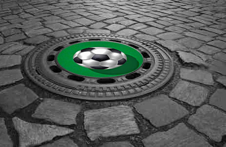

Man kann die Sache aber auch von einer anderen Seite betrachten:
Wenn man sich die eigentliche Frage mal richtig stellt, geht es ja darum, das Frauen in schicken Schuhen mit hohen Absätzen die Abdeckung am besten gar nicht erst betreten. Unten im Bildanhang findest du eine - wie ich finde - innovative Lösung, die sich mit ein bisschen künstlerischem Geschick und abriebfester Farbe einfach umsetzen lässt.

Schmunzel...
Sehr kreativ und lustig.
Gibt's sowas wirklich?
Ist ja irgendwie Frauenfeindlich - als ob alle Frauen Fußbälle meiden.
Ich hätte da ja einen "Hundehaufen" aufgemalt - das wirkt dann bestimmt!
Es soll ja Wasser reinfließen wie segler64 beschreibt - nicht als Belüftung gedacht wie Jens meint!

Hey Pumpen Willi,
meine beiden Töchter spielen sogar Fussball, aber...kicher...wenn's einen mal überkommt...da muss man was machen!!

hallo jens
is ja schick Deine "Männerlösung"!
aber bei mir gehts wirklich um Abflussmengen und Frauenschuhe! lol
