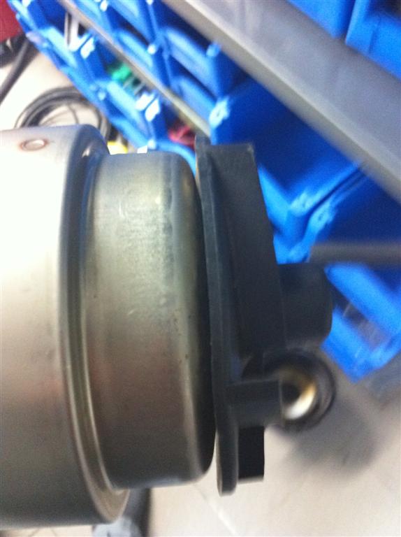

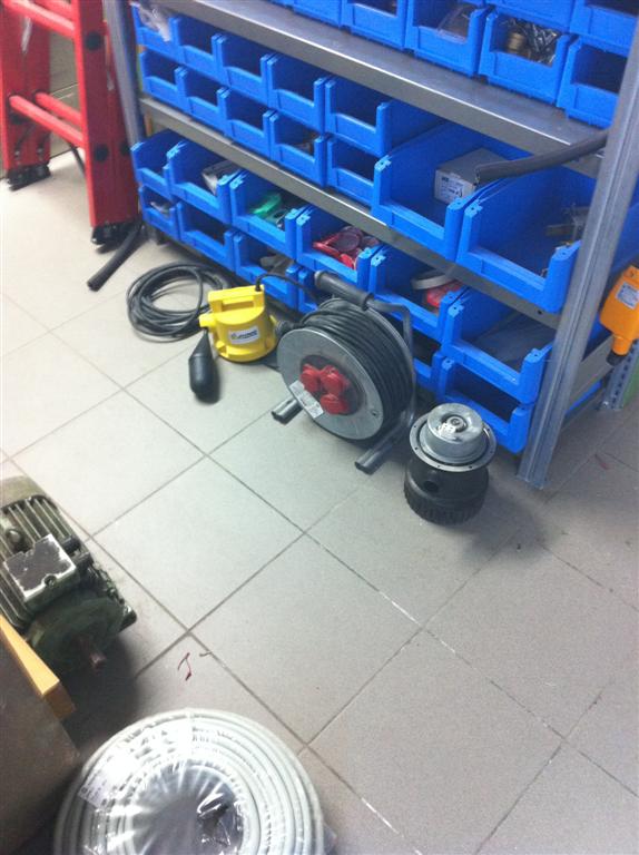

Ich habe bei mir in der Werkstatt eien U6K Niro E+ES/1 (Serien-Nr.: 07100384) liegen die ich gerne generalüberholen würde. Die Pumpe ist ca. 3Jahre alt, ist in einen Entwässerungsschacht für Grundwasserdrainage und Oberflächenentwässerung gelaufen. Wurde dann auf Grund eines Isolationsfehlers (FI löst aus)von mir ausgebaut. Bei genauerer Untersuchung habe ich festgestellt das in den Anschlußraum Wasser eingedrungen ist. Da mir die Pumpe zum wegwerfen noch zu schade ist würde ich sie gerne wieder aufbereiten. Da in der Zuleitung ein Stromwächter eingebaut ist der einen Betriebsstundenzähler/Schaltspielzähler ansteuert sind mir auch diese bekannt. Betriebstunden 3942 bei 29420 Schaltspielen.
Ich hätte jetzt einige Fragen dazu:
-Ich hab sie ja schon zum Teil zerlegt, bekomme aber das Laufrad nicht ab um an die Gleitringdichtung zu kommen. Ist das Laufrad geschraubt oder aufgepresst ? Geht das überhaupt zerstörungsfrei ab ?
-Welche Teile sind bei dem erhältlichten Dichtungssatz dabei ?
- Würdet Ihr einen Ölwechsel durchführen? Motor ist isolationsmäßig in Ordnung.
Gruß Thomas
PS:Hier noch ein paar Bilder im Anhang.

Das Laufrad ist aufgepresst, bekommt man ab... Habe ich in Verbindung mit der U3KS hier schon beschrieben :)
Wasser wird im wahrscheinlichsten Fall über die Schaltwelle reingelaufen sein,
also da die Simmeringe wechseln.
Wenn es dich nicht stört, das die Lager lauter laufen, dann alles gut trocken und so wieder zusammen bauen.
Den Motor auseinander zu kloppen ist eine Schei** Sache... :(
Habe ich bei der U3 Schon ein paar mal gemacht, und die U6 ist da nicht leichter,
wenn es da überhaupt geht, das sie hinterher noch dicht ist...
Desshalb würde ich sie Trocknen, Simmeringe der Schaltwelle neu,
in das obere Lager mit ner Spritze Fett nachpressen und geht.
Dazu in die Deckscheibe ein kleines Loch bohren und mit der Kanüle reindrücken.
Das ist natürlich die Bastelversion vom Bastelkönig :)
lG vom Timo :D

die Motoreinheit ist meines erachtens ist soweit in Ordnung. Weder Isolationstechnische Auffälligkeiten noch Probleme mit den Lagern.
Einen Ölwechsel werde ich aber trozdem machen. Kann ja nicht schaden. Die Gehäusedichtungen und die Wellendichtung der Schaltnocke werde ich ersetzen. Hab auch den Verdacht gehabt das das Wasser über die Schaltnocke in die Pumpe eingedrungen ist.
Das heist ich werd die Tage mal die Ersatzteile bestellen.
Gruß Thomas
