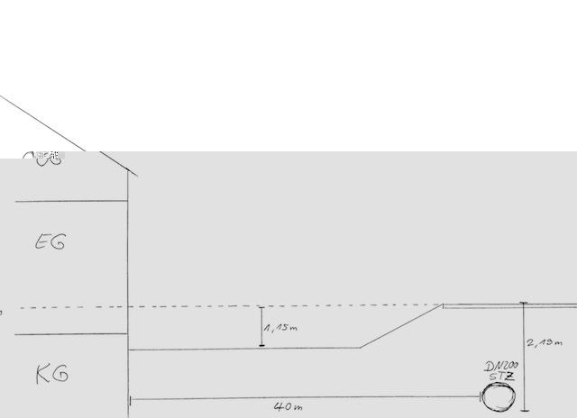

für unseren geplanten Neubau habe ich ein Problem mit der Entwässerung. Da ein Bild mehr als tausend Worte sagt hier eine kleine Skizze:
- Das EG liegt unter der Rückstauebene (gestrichelte Linie).
- Vom Keller bis zum Kanal in der Straße müssen ca. 40m überwunden werden.
- Oberkante Kanal ist direkt am Haus ca. 84cm im Boden (2,19 - 0,2 - 1,15 = 0,84)
- Das Haus verfügt über ein Dusch+Wannen Bad im OG und ein Dusch Bad im EG, im KG nur Waschmaschine
- Das Haus soll von 4 Personen bewohnt werden
Die Frage ist wie das Abwasser in den Kanal bekommen? Ich habe viele Beiträge hier und in anderen Foren gelesen. Demnach wäre die technisch korrekte Lösung wohl:
- Hebeanlage im KG
- Schleife vom KG ins EG über Rückstaubene
- Zurück in den Keller und unter Frostgrenze (80cm) raus in den Garten
- Mit 1% Gefälle bis in den Kanal
Das würde bei mir nur dann funktionieren wenn ich eine zweite Hebeanlage vor dem Kanal installieren würde. Das würde ich natürlich gerne vermeiden und bin gespannt was die Experten hier im Forum für kreative Ideen haben :-)
Falls es hilft könnte ich ggf. einen Teil des Kelleraushubs auf dem Grundstück verteilen lassen und so ca. 20cm Höhe gewinnen. Das wäre allerdings nur eine Notlösung da das Grundstück dann bei den Nachbarn jeweils eine Stufe hat.
Danke & Grüße,
Florian

Beitrag von bastelkoenig » Sa 7. Mai 2011, 22:08
Hey und Willkommen!
Das Haus steht natürlich "blöd" sage ich mal...
So viel Wasser wie dir ins Grundstück laufen kann dort, kann keine Hebeanlage abfangen.
Ich wurde aber eher zu einem Externen Schacht mit druckentwässerung ohne Rückstauschleife tendieren.
... Warten wir mal auf die restliche Fraktion :)

Hallo bastelkoenig,
mit der Lage hast du natürlich recht. Glücklicherweise ist es in der Realität nicht ganz so schlimm, denn das Gefälle ist nicht nur auf unserer Seite der Straße sondern auch auf der anderen Seite.
Die Zeichnung ist leider auch nicht ganz maßstabsgerecht. Gefälle existiert nur in den ersten 5 Metern. Danach ist das Grundstück absolut eben. Es liegen also ca. 35m feinster Sandboden zwischen den Fluten und unserem Haus :-)
Vielen Dank für deinen Lösungsvorschlag. Ich werde mal abwarten welche Ideen noch so kommen und dann können wir ja mal gucken was machbar / sinnvoll ist.

Ich würde hier auch eineussen liegende Lösung wählen, z. B. PKS mit Multicut Pumpen.

Hallo Jolt,
erstmal eine generelle Frage.
Wenn Du 40m Rohr mit 1% Gefälle verlegst, kommst Du hinten 0,4m tiefer an, als Du vorne angefangen hast.
Laut den Maßen in deiner Zeichnung würdest Du dann in 2,35 Tiefe unter dem Kanal durchstossen(1,15+0,8+0,4).
Oder sehe ich das falsch?
Ansonsten würde ich dir den Tipp geben, mal bei Jung anzurufen und einen Aussendienstmitarbeiter rauskommen zu lassen, der Dir dann genau errechnet, was die richtige Anlage für Dich wäre.

Beitrag von jolt » Di 10. Mai 2011, 17:35
korrekt - Oberkante meines Abwasserrohres würde bei 2,35m unter Straße ankommen.

Beitrag von Sprinter » Di 10. Mai 2011, 19:27
Hallo Jolt,
ich denke mal, die Idee mit der Hebeanlage im Keller hat sich dann erledigt. Läuft wohl doch auf einen PKS-Schacht mit UFK Pumpe hinaus.
Lass Dir nur keine Hebeanlage zur Montage im Aussenschacht andrehen. Die dauerhafte Feuchtigkeit ist nicht so gut für Hebeanlagen.

Beitrag von jolt » Mi 11. Mai 2011, 18:03
Hallo Alle,
vielen Dank für die Antworten! Ich hätte folgende 2 Fragen:
a) Wenn ich einen PKS Schacht nehmen würde, wo sollte ich den installieren? Nahe beim Haus (kurzes Freigefälle + lange ansteigende Druckleitung) oder eher nahe am Kanal (langes Freigefälle dafür nur kurze Druckleitung)? Oder in der Mitte?
b) Warum scheidet eine Hebeanlage im Haus aus? Soweit ich das verstehe gibt es die Compli 500 auch mit MultiCut. Sprich ich könnte ab Keller mit DN40 geländeparallel zum Kanal.
Ich tendiere auch zum Schacht würde aber gerne verstehen warum b) nicht möglich ist.
Danke!!

Beitrag von DrDezibel » Mi 11. Mai 2011, 22:04
optimal wäre eine positionierung natürlich so, dass du das meiste gefälle nutzen kannst.
Ich würde selbst schon den PKS Schacht nutzen, um das Pumpen-Intervall so kurz wie möglich zu halten.
Beim Planen / Einbau aber darauf achten, dass wir hier DIN EN 124 Gruppe 1, zulässige Verkehrslast 5 kN/m2 haben! Sprich Fußgänger + Radfahrer!

Beitrag von jolt » Mi 11. Mai 2011, 22:36
Hallo DrDezibel,
danke für deine Tipps. Falls keine weiteren Kommentare kommen werde ich als nächstes mal mit den Versorgern Kontakt aufnehmen und danach mit einem Profi die konkrete Planung in Angriff nehmen.
Zum Thema Verkehrslast: Den PKS 800 gibt es auch in einer PKW befahrbaren Version (B 125). Oder habe ich etwas übersehen? Wenn nur Fußgänger erlaubt sind dann würde ich den Schacht am Haus platzieren müssen, der Rest nach vorne ist nämlich unsere Zufahrt.
Grüße,
Florian
