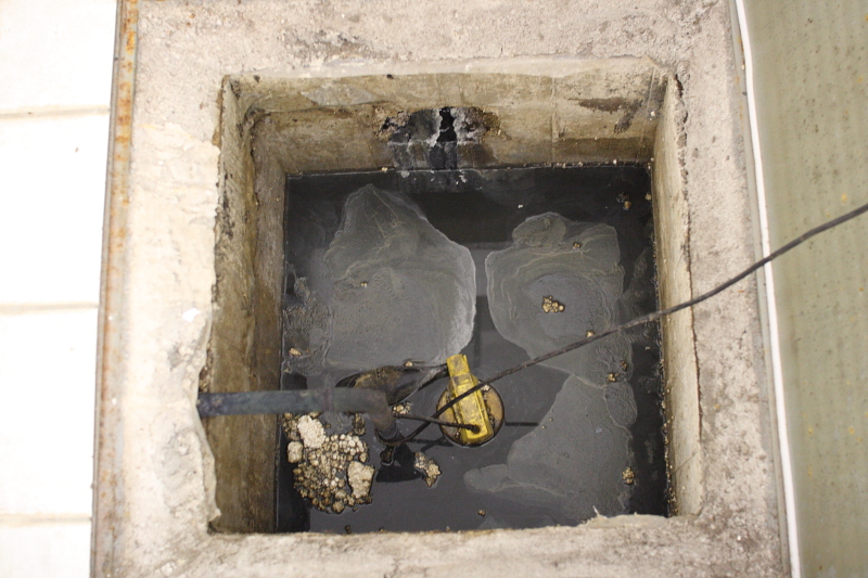

Wir haben im Keller einen Pumpensumpf, der Wasser aus der außen umlaufenden Drainage sammelt und per Tauchpumpe über die Rückstauebene, sprich in die in ca. 50 cm über Boden verlaufende Abwasserleitung im Waschkeller hebt. Der Pumpensumpf sieht aus wie man hier auch schon mal auf Bildern als negatives Beispiel sieht - ein betonierter, rechteckiger Schacht, ca. 40 x 40 cm, etwa einen halben Meter tief. Unten drin liegt Dreck und Bauschutt, dann folgt offenliegend die Dämmung der Bodenplatte und der Estrich. Obendrauf liegt lose eine Stahlplatte.

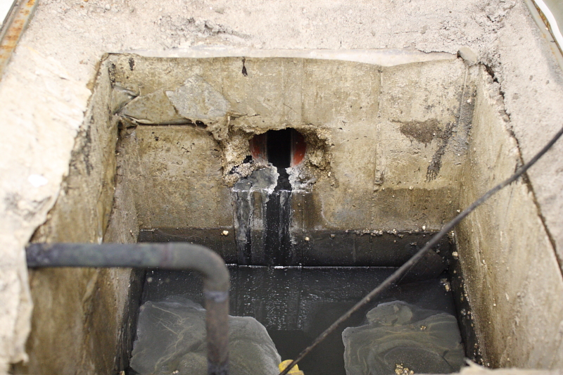

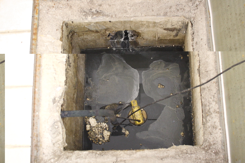

ich habe mal ein paar Bilder gemacht. Das Problem kommt eindeutig von draußen rein - es läuft eine schwarze Miege aus der Drainage. Im letzten Herbst war das Wasser noch klar, und geruchsfrei.
Die Pumpe hebt das Wasser über eine kleine Schleife in die Leitung, die auch die Waschmaschine pumpt, etwa kniehoch über dem Kellerboden. Im Kellerboden gibt es übrigens noch einen Ablauf, der verschließbar ist. Wie hoch die "wahre Rückstauebene" ist, kann ich nicht genau sagen - die Vorbesitzer hatten vom Bauträger keine Pläne bekommen, waren sich aber sicher, das alles in Ordnung ist...

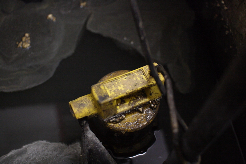

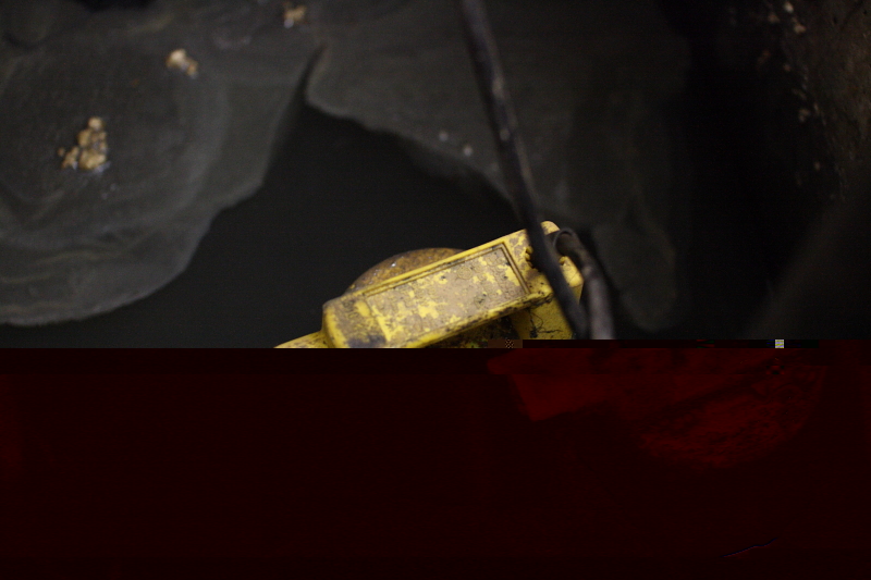

Die Pumpe ist übrigens gelb und mit gutem Willen kann man oben auf dem Griff "Jung" lesen, vielleicht steht da auch noch "U3...". Ich weigere mich derzeit, sie anzufassen.
Die Abwasserleitung ist unsere allgemeine Abwasserleitung, eine zusätzliche für Oberflächenwasser gibt es bei uns nicht.

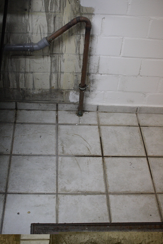

Eine Rückschlagklappe sehe ich nicht. Die Druckleitung der Pumpe läuft horizontal unter dem Estrich und kommt an der Wand wieder hoch.
Zwei weitere Bilder im folgenden Posting!
Danke & Gruß
Matthias

also das ist ne U3 KS von Jung, solte es noch die erste sein, hat sie alles gegeben.
Die Kupferdruckleitung hat es wohl bald hinter sich.
Rückstauebene ist in etwa die Höhe des Bordsteines vor Deinem Haus
Um die Herkunft der Brühe zu klären würde ich mal ne Kamera einsetzen, muß ja irgendwo in die Drainage einsickern.

Die Druckleitung muss erneuert werden, mit Rückschlagklappe und idealerweise aus Kunststoff.

heute war der örtliche Rohrreiniger da, mit Kamera und Hochdruckspüler.
Wenn man vom Sumpf aus in die Drainage fährt kommt unmittelbar ein T-Stück. Nach links abgebogen kamen die Herren etwa 6 m weit, nach rechts etwa 8 m - das ist vielleicht ein Viertel des gesamten Umfangs. Dann war Ende wg. zu vieler Bögen und allgemeiner Schwergängigkeit. Die Herren Rohrreiniger waren ob des Geruchs irritiert, wussten sich aber auch keinen Rat.
Zu sehen war nicht viel - nur schwarze Brühe. Die und ein paar Ablagerungen wurden herausgespült. Danach kam fast klares Wasser, allerdings jede Menge. Ich habe die Gelegenheit beim Schopfe gepackt und wenigstens den gröbsten Müll (Fliesenreste und Styropor) herausgeräumt.
Heute abend habe ich nochmal reingeschaut. Jetzt läuft wieder die gleiche schwarze Suppe, es schäumt leicht und auf dem schwarzen Druckrohr (das mal Kupfer war) ist ein silbriger, abwischbarer Belag, der heute morgen noch nicht da war. Chemie? Und es stinkt wieder wie gehabt. Der Geruch kommt aber auch schon aus dem Drainagerohr, entsteht also nicht erst bei uns.
