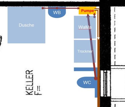

bei meinem Vorhaben, einen Kellerraum umfangreich zu sanieren, stehe ich auch vor div. Fragen zur Abwasserentsorgung, die einigermaßen gut zu diesem Beitrag passen.
Zunächst einmal das Szenario: in dem Raum sollen eine Dusche, ein Waschbecken, ein WC (vermutlich eher selten genutzt), und eine Waschmaschine (auf ca. 55cm hohem Podest) installiert werden. Evtl. muss in ein paar Jahren auch das Kondenswasser eines Brennwertkessels vom Raum nebenan entsorgt werden, aber das spielt zunächst eine eher untergeordnete Rolle. Die Rückstauebene liegt in meinem Fall auf Augenhöhe - also in ca. 1,70m Höhe vom Kellerboden aus. Eine Überflur-Hebeanlage müsste das Abwasser zunächst senkrecht an der Wand in ca. 2,20m Höhe pumpen, dann (mit leichem Gefälle auf die 1,75m) weiter ins knapp 12m entfernte Kanalrohr im anderen Raum. Ich habe mich auch mal an einer Skizze versucht und diese angehängt.
Diverse Lösungsansätze habe ich zwar auch schon im Kopf, doch für eine Entscheidung bin ich mir viel zu unsicher:
1) Installation einer WCfix V: anscheinend ist es ja nicht 'erlaubt', hier eine Waschmaschine anzuschließen (wg. Gefahr von Fäkalien in der Wäsche???), aber würde es rein technisch funktionieren z.B. unter Verwendung eines Schutzschalter, der die WaMa bei einer Störung ausschaltet? Oder bekommt die WCfix Probleme mit der WaMa z.B. wegen der Abwassertemperatur?
2) Verwendung einer Compli 300E: ich gehe davon aus, dass sich diese Anlage für meinen Verwendungszweck eignen würde, oder gibt es hier ähnliche Einschränkungen? Welche Abwassertemperatur verträgt die Compli - kann ich hier bedenkenlos Wäsche auf 90° waschen? Mein Hauptproblem stellt jedoch die Entlüftung übers Dach dar, denn da lässt sich eigentlich nix machen! Außerdem ist es nicht die günstigste Lösung.
3) Kombination einer einer WCfix für die Toilette und (z.B.) einer Hebefix 100 für Dusche, Waschbecken und WaMa. Dafür brauche ich aber 2 Druckleitungen bis zum Kanalrohr hin, richtig? Ich müsste zwar auch 2 Geräte warten, aber das wäre vll. die bessere Alternative hinsichtlich der Anschlüsse und sogar ein wenig preiswerter.
Welche Variante empfehlen mir die Experten?
Für jede Art von Vorschlägen/Tipps wäre ich euch sehr dankbar!
Skizze
Skizze
Re: WCfix 260, oder eine compli 300 ?
Beitrag von Sprinter » Fr 25. Jan 2013, 06:48
Hallo alexilalas,
der Wc-Fix darf keine Waschmaschine entsorgen, da er eine maximale Förderguttemperatur von 35°hat.
Laut Betriebsanleitung wird der Wc-Fix direkt neben oder hinter dem Wc montiert, je nachdem, ob es ein V ist, oder nicht.
Bei der Entfernung, die Du zwischen Wc und Pumpe hast, wirst Du entweder Probleme mit dem Gefälle der zuführenden Rohrleitung bekommen, oder Du musst den Wc-Fix in einen Schacht setzten, was wegen des Feuchtigkeitsschutzes nicht geht, da der aufstellotr des Wc-Fix überflutungssicher sein muss.
Ich würde Dir die Compli 300E empfehlen.Die ist dafür geeignet.
Hast Du keine Chance, über das vorhandene Abwassersystem zum Dach hin zu belüften?
alexilalas
Registriert: Di 22. Jan 2013, 14:24
Kontaktdaten von alexilalas
Beitrag von alexilalas » Fr 25. Jan 2013, 09:57
tausend Dank für deinen Kommentar.
Die WCfix könnte auch neben dem Klo stehen. Von den Anschlüssen her sollte das machbar sein, nur die Dusche wäre dann etwas weit entfernt!?! Aber wie du schreibst wird ein WCfix alleine eh nicht funktionieren, was auch dieses Beispiel hier gut beweist: http://mobil.haustechnikdialog.de/Forum ... fehlerhaft.
Ich tendiere eigentlich auch zur Compli, aber ob die Entlüftung über das vorhandene Abwassersystem möglich ist, kann ich nicht beurteilen - damit kenne ich mich zu wenig aus. Im Prinzip haben wir ein Fallrohr, das entlüftet ist. Aber eine zusätzliche Leitung bis zum Dach für die Pumpe bringe ich nirgends (mehr) unter!?!
Notfalls müssen halt doch die beiden kleinen Pumpen (WCfix und Hebefix) her und über so einen Aktivkohlefilter entlüftet werden.
Viele Grüße, Alex(ilalas)
