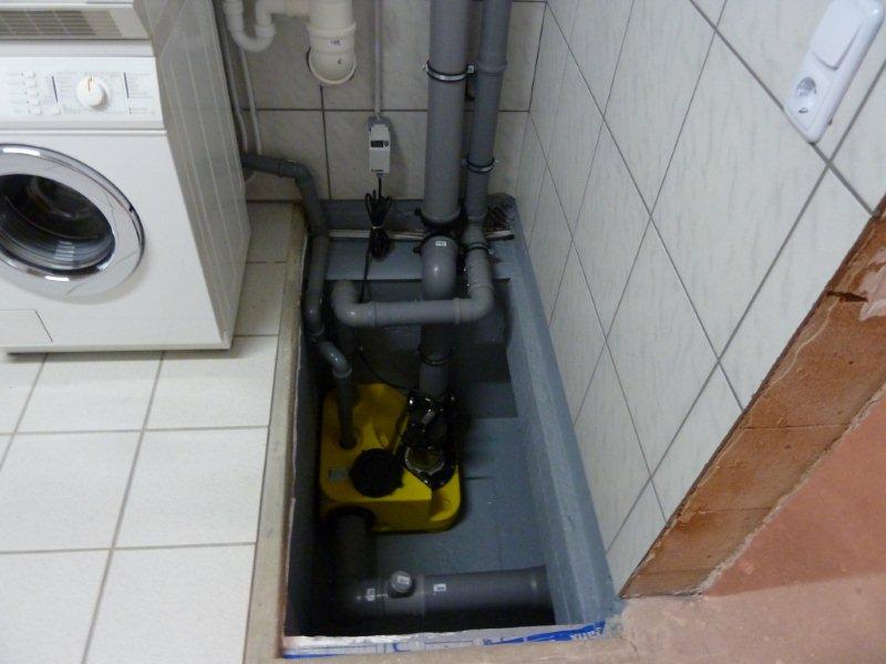

ich bin seit einem Jahr stolzer Besitzer einen Jung Compli 300E. :lol:
Nachdem das gute Stück rund ein Jahr im Karton im Keller stand, habe ich nun endlich Zeit gefunden
die Analge mit einem befreundeten Installateur einzubauen.
Der Einbau ging problemlos, wie auch der erste Probelauf. Die Anlage steht in einem etwa 1.20m Meter
tiefem Pumpensumpf und fördert das Abwasser der Kellerebene (...momentan nur Waschmaschine,
Grundwasser und Waschbecken) über den gefoderten Bogen in den Hauskanalanschluss. Der Bogen ist in etwa
3 Meter Höhe über dem Niveau der Hebeanlage. Ich war von der unglaublichen Kraft der Pumpe beindruckt,
die den kompletten Inhalt der Behälters in rund 2 Sekunden "enttsorgt".
Nun zu meinem Problem: :evil:
Sobald der Behälter voll ist, pumpt die Pumpe wie gewollt ab. Im Automatikbetrieb springt sie allerdings auch alle 10 Minuten wieder an, da das Wasser über die Rückschlagklappe wieder zurück in den Behälter läuft. Ich habe den Zulauf unterbrochen und man kann sehen wie das Wasser langsam in dem Behälter wieder steigt.
Was stimmt nicht mit meiner Anlage?
Ist die Rückschlagklappe vielleicht defekt?
Danke für Eure Hilfe..............

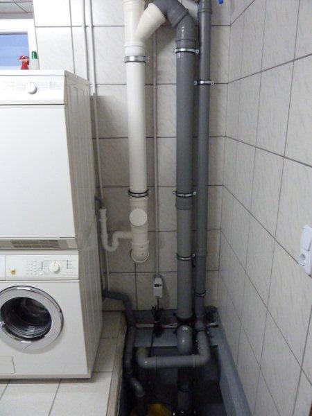

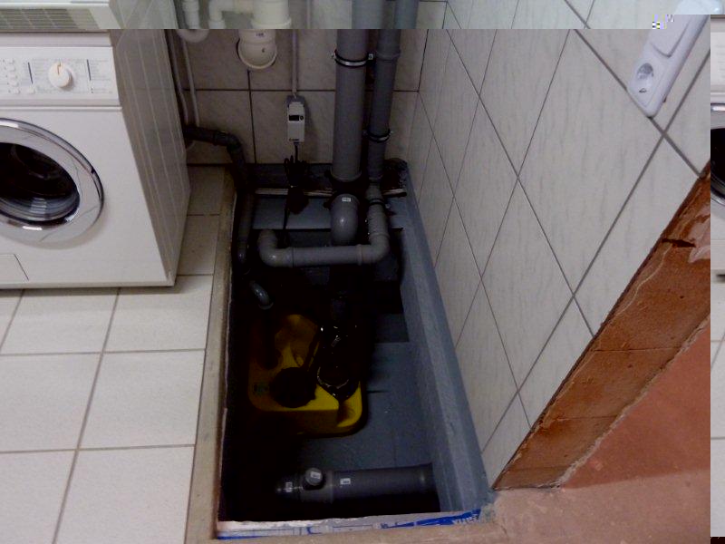

Re: Rückschlagklappe inkontinent bei Compli 300E
Beitrag von segler64 » Di 25. Okt 2011, 18:17
Hallo Andreas!
Mit der Klappe wendest Du Dich am besten direkt an Jung oder die Firma, die Dir das Schmuckstück verkauft hat.
Aber ich habe etwas ganz anderes, nicht ganz unproblematisches auf den Photos entdeckt!
HT- Rohr ist als Druckleitung nicht zulässig, da es nur für 0,5 bar max- ausgelegt ist.
Im Extremfall kann Dir die ganze Sache um die Ohren fliegen!!!!
Hier wäre eher PVC- U geklebt, SML- Rohr mit Krallen oder ein ähnliches Material mit entsprechender Druckfestigkeit und sog. längskraftschlüssigen Verbindungen richtig.
Da musst Du mit Deinem Klempner noch mal unbedingt dran!
Ahoi
der Segler
Beitrag von bastelkoenig » Di 25. Okt 2011, 21:03
Ich glaub er hat zumindest unten SML-Rohr dran... Da sehe ich an den Beiden Bögen schwarze Haltekrallen..?!
