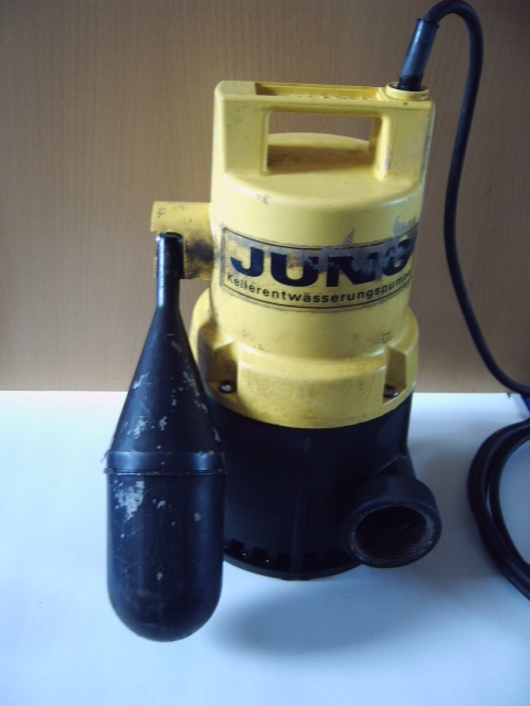

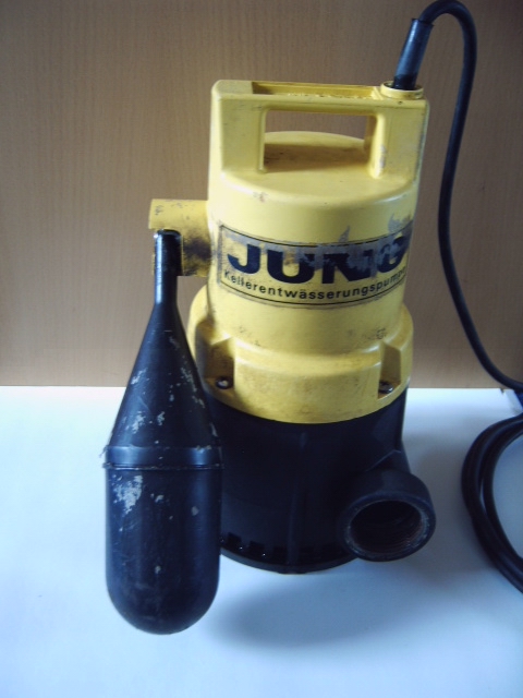

Also das letzte Modell der U3 ohne Rückschlagklappe sah so aus:
Alte U3
Alte U3

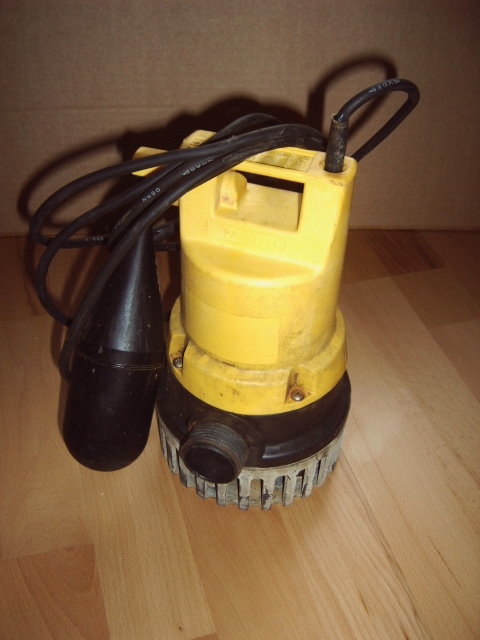

Danach kam das Modell:
Neuere U3
Neuere U3
Das Neuste Modell kennst du ja das ist etwas angerundeter als die auf letzterem Bild von mir.
Die "alte" auf meinem Bild hat keine Klappe, die danach schon.
Die kann man aber ausbauen und es gibt sie auch als Ersatzteil einzeln bei Jung.
Wen du eine Einbaust werden sich bestimmt auch deine Intervalle verkürzen :-)
