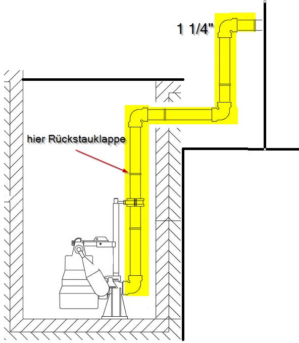

unsere alte Jung Pumpe geht nach getaner Arbeit in den Ruhestand. Hierzu haben wir uns bereits eine U6K ES besorgt. Hierzu möchte ich gerne noch das Gleitrohrsystem und eine Rückstauklappe installieren. Beides finde ich ohne Probleme im Internet.
Jetzt war ich bereits im Baumarkt im mir entsprechendes Kunststoffrohr zu besorgen. Bin aber nicht fündig geworden. Im Internet bin ich ebenso erfolglos.
Ich benötige ein Tipp, welches Kunststoffrohr ich nehmen kann und wo ich es beziehen kann. Am besten einen Händler bei dem ich alles beziehen kann.

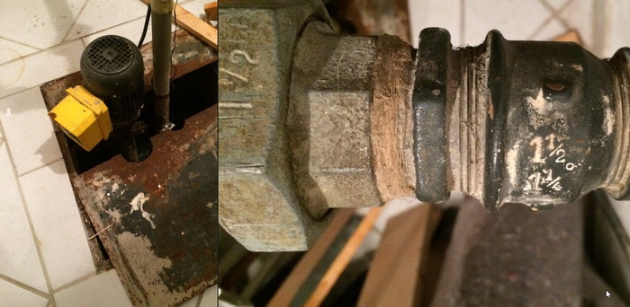

An der Wand habe ich ein Metallrohr 1 1/2" mit einem Adapter auf 1 1/4"

hier noch ein Bild von der jetzigen Lösung

Normaler Weise kann man da PVC-U-Rohr nehmen.
Einfach nach PVC-U Rohr und PVC-U Fittinge suchen. Oder auch jedes nur mit PVC probieren.
Beispiel Rohr: http://www.ebay.de/itm/PVC-Druckrohr-PV ... 566ebc992c
Beispiel Fittinge: http://www.ebay.de/itm/PVC-Winkel-90-Gr ... 4ae28895b3
Der Kleber nennt sich "Tangit".
Heutzutage nehmen auch viele Leute einfach PE-Rohr und die Klemmringverschraubungen.
Beides kannst du eigendlich Problemlos über den Installateur deines Vetrauens beziehen, was wird wohl das
einfachste sein. Man kann die Teile aber auch Problemlos bei ebay kaufen.
Reinigungsflüssigkeit und Kleber nicht vergessen!

Einfach im Baumarkt, verzinktes Stahlrohr.
Wenn du es Edel haben wills kaufst du bei ebay Edelstahl-Rohr mit entsprechendem Aussendruchesser
und Wandstärke.
Zu de Gewinden: 11/4 Zoll ist 11/4 Zoll egal ob auf PVC oder verzinktem Rohr.
