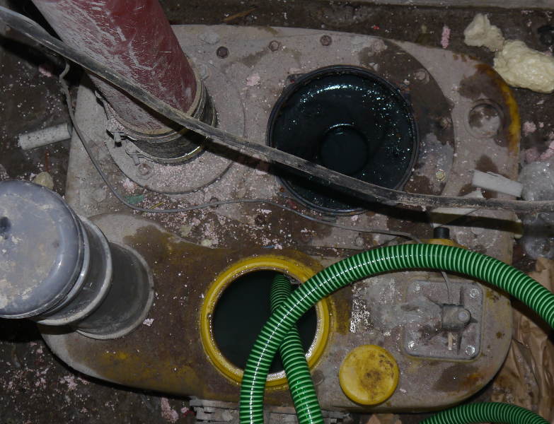

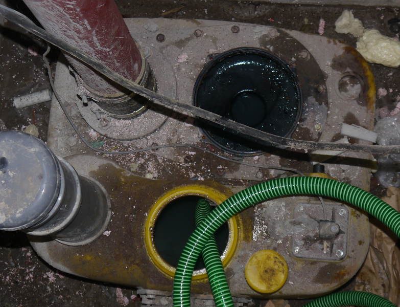

nachdem ich einiges in diesem Forum gelesen habe, erhoffe ich mir Hilfe bei der Reparatur meiner Hebeanlage. Leider kann ich gar nicht so genau sagen, um welche es sich handelt, aber ich *vermute*, dass es sich um eine Compli 400 handelt. Hier ein Bild von oben:
(der grüne Schlauch ist der Ansaug-Schlauch meiner Gartenpumpe)
Die Anlage ist im Jahr 2008 hier eingebaut worden und lief seit dem wartungsfrei und (nahezu) problemlos. Nun habe ich gelesen, dass man diese Anlagen doch warten muss - vielen Dank an meinen Installateur (der nicht ohne Grund nicht mehr für mich arbeitet).

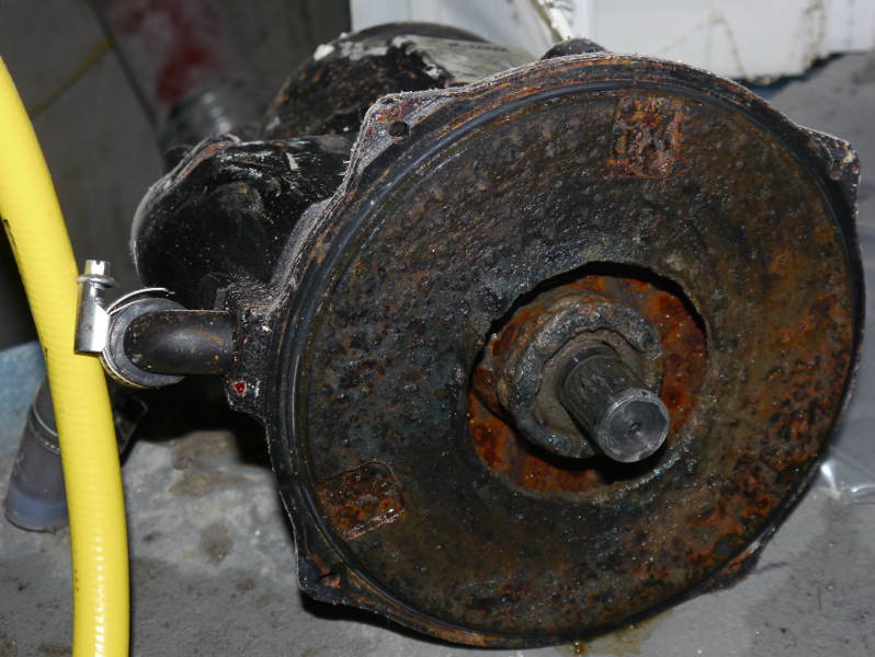

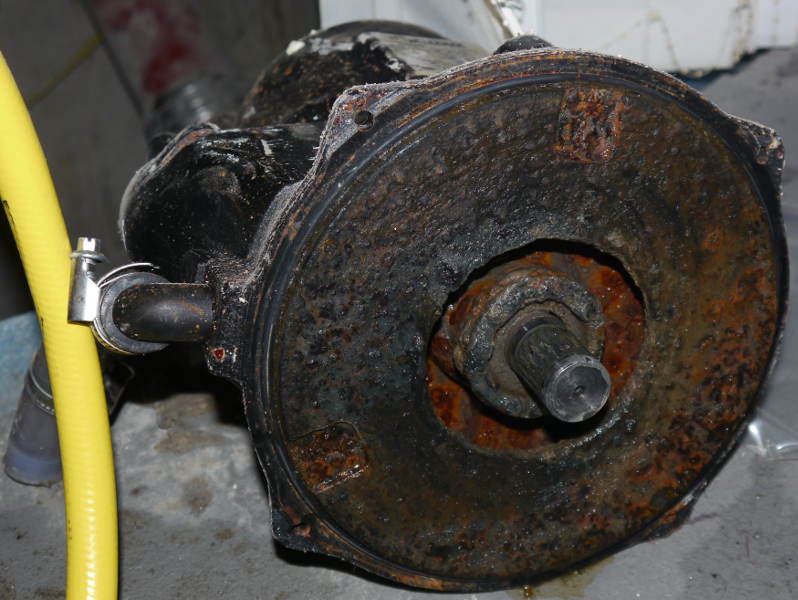

Ich habe dann den Behälter mit einer Gartenpumpe leer gepumpt und den Motor entfernt. Da ich nicht wusste was mich erwartet, habe ich mich nicht gewundert, dass ich eine offene Motorwelle gesehen habe:
Ich habe also den Motor hingelegt, gegen Verdrehen gesichert (weil so ein schweres Teil beim Anlaufen wahrscheinlich einiges an Moment aufbringt) und die Sicherung wieder 'reingedrückt. Kein Anlaufen, kein Alarm, also alles wie erwartet (Wasser ist schließlich kaum noch drin gewesen). Dann den grünen Probelauf-Taster gedrückt, und der Motor läuft sofort an. Dieser Teil ist schonmal in Ordnung.
Dann habe ich mich innerlich schon auf ne Menge Dreck eingestellt und wollte versuchen, das Teil zu drehen, wo die Welle drin gewesen ist. Zu meiner Verwunderung hatte ich da ein Rad in der Hand, was sonst nirgends gelagert ist, also vermutlich auf die Welle des Motors gehört. Das Rad ist glücklicherweise sehr sauber - muss ne Weile her sein, dass im Keller jemand auf Toilette war, und gestern als der Alarm auslöste, lief die Waschmaschine.
Jetzt habe ich hier in anderen Beiträgen gelesen, dass das Rad eigentlich auf die Welle aufgepresst ist. Auch den Begriff "schwarze Serie" habe ich hier gelesen, bei der das Rad gern mal abfällt, und deswegen vom Jung-Service auf Kulanz getauscht wird. Meine Fragen nun:

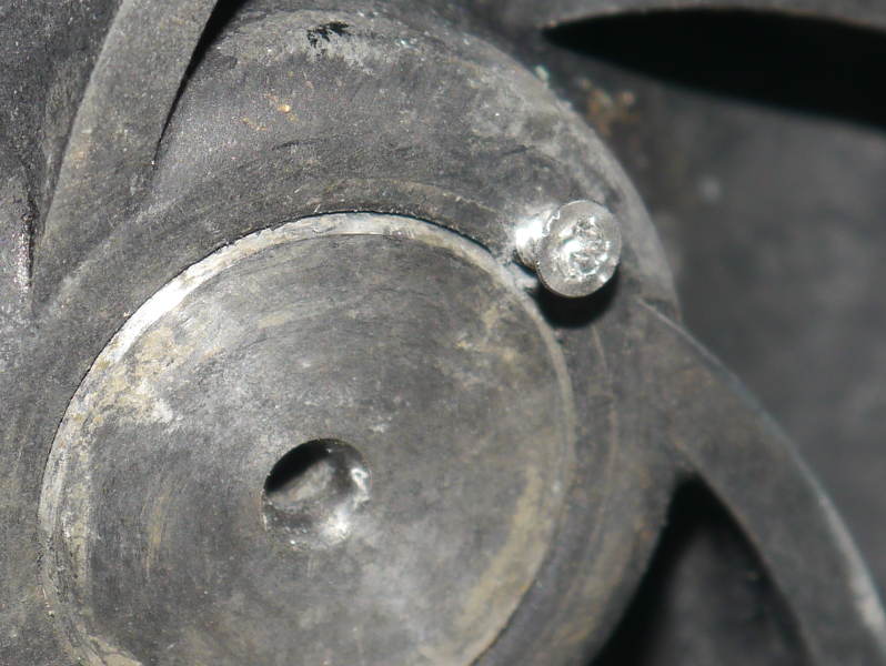

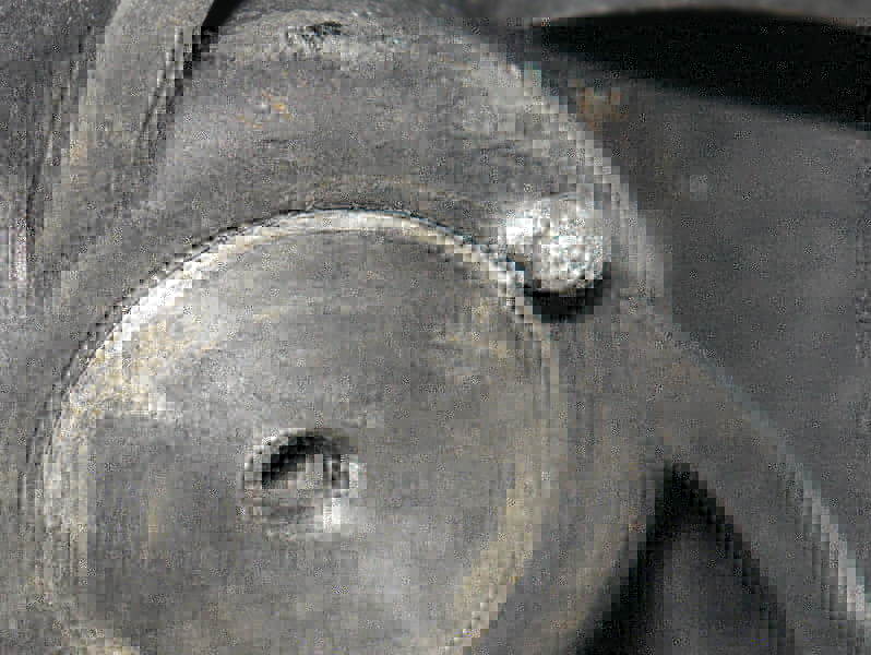

danke für Deine Antwort, die ich für mich übersetzt habe in "nutze sanfte Gewalt" - der verzweifelte Versuch, solche no-go-Bastelaktionen wenigstens verbal zu kultivieren. Meine (vermutlich zeitlich stark begrenzte) Lösung ist nun eine 2,2mm Blechschraube aus VA, die ich in den Spalt zwischen Welle und Rad gequetscht habe. Ich habe einige Probeläufe gemacht (also mehrfach das ruckartige Beschleunigen des Motors wirken lassen), und das Rad ist *nicht* sofort wieder runter gekommen. Augenscheinlich war auch genug Platz in der Anlage, so dass der überstehende Schraubenkopf nirgends schleift. Von der 16mm-Schraube gucken (geschätzt) 3-4mm raus. Weiter rein bekomme ich die Schraube auch nicht, weil ich den Kopf vergniesgnaddelt habe. "Raus" wird wohl ein Gewaltakt, wenn das Rad nicht einfach wieder abfällt.
Die Anlage läuft nun, aber ich werde natürlich den Kundendienst kontaktieren. Für den Moment erstmal "vielen Dank!"
