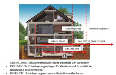

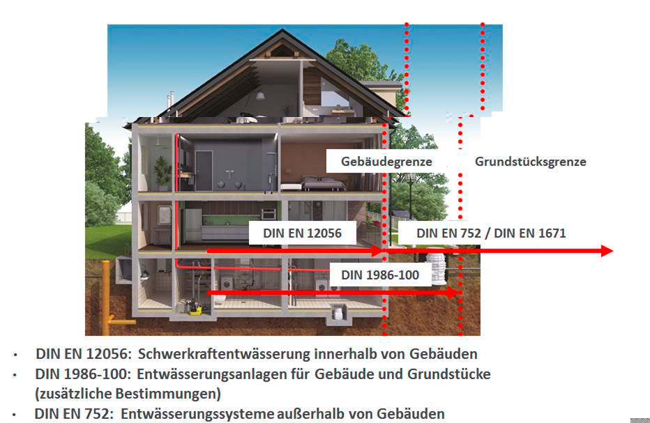

zu Deiner Fragestellung geben die im folgenden genannten und beigefügten Regelwerke Auskunft.
Laut DIN EN 12056 gilt folgende Trennung in Fragen der Entwässerung:
Oberhalb der Rückstauebene
– Entwässerung nur mit Schwerkraft
– Entwässerungsgegenstände dürfen nicht über Rückstauverschlüsse oder Hebeanlagen unterhalb der Rückstauebene geführt werden
– Verwendung von Hebeanlagen nur in Sonderfällen erlaubt
(z.B. Sanierungen)
Unterhalb der Rückstauebene
– Entwässerung mit Hebeanlagen
– Rückstauverschlüsse nur in Ausnahmefällen
Außerhalb des Gebäudes im Gültigkeitsbereich der DIN 1986-100 gelten folgende Anforderungen rund um die Entwässerung/den Rückstauschutz auf dem privaten Grundstück:
13. Schutz gegen Rückstau
– 13.1.3 Ablaufstellen für Regenwasser
Ablaufstellen für Regenwasser unterhalb der Rückstauebene nur getrennt von häuslichem Abwasser
Anschluss über Abwasserhebeanlagen, Einbau außerhalb des Gebäudes.
Abflusswirksame Flächen sind möglichst klein zu halten. ...
... In Ausnahmefällen, z. B. bei Grenzbebauung und innerstädtischen Innenhöfen, kann die Abwasserhebeanlage auch innerhalb des Gebäudes mit einer Doppelanlage installiert werden, wenn das Gebäude in geeigneter Weise durch bauliche Maßnahmen gegen Überflutung geschützt wird.
Bei kleinen Flächen unterhalb der Rückstauebene mit Gefälle zu Eingängen des Gebäudes, z. B. bei Garagenrampen, kann die Abwasserhebeanlage auch innerhalb des Gebäudes installiert werden. Bei der Regenwasserableitung sind, unabhängig von Maßnahmen des Rückstauschutzes, Überflutungsprüfungen nach 14.9 durchzuführen.
Als kleine Flächen werden übrigens Flächen </= 5m² betrachtet.
