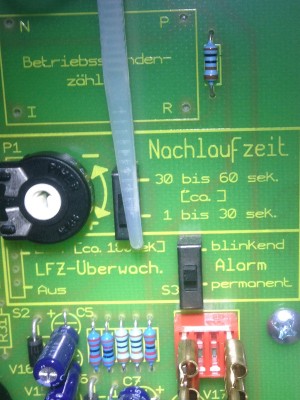

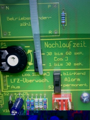

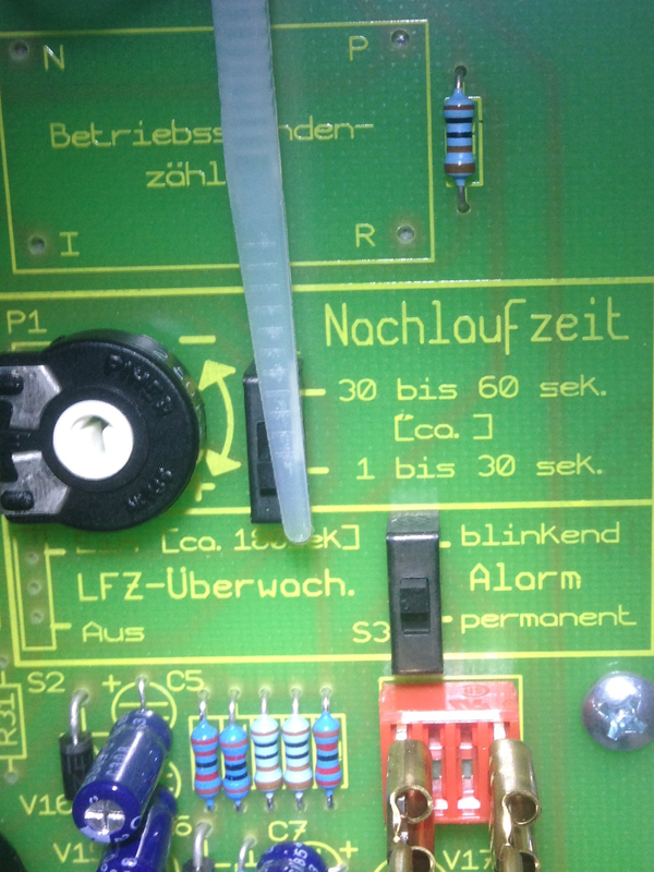

Hallo Reiner, leider konnte ich aufgrund der Temperaturen den Schacht zur Pumpe noch nicht öffnen und nachschauen. In den letzten Wochen hat es eigentlich recht gut funktioniert. Ich habe mal ein Foto von der Steuerung gemacht. An der Stelle, wo die Laufzeitüberwachung sitzen sollte, finde ich aber nichts (siehe Foto). Laut dem Datenblatt der AD610 exm hat die Steuerung doch eine Laufzeitüberwachung oder?

deine Steuerung war zwar schon für eine Laufzeitüberwachung vorbereitet, sie ist aber nicht drin.
Bei deiner Pumpe ist aber ein Thermostat verbaut, der vor Überhitzung schützt.

wie der Sprinter schon beschrieben hat, ist die Platine für eine Laufzeitüberwachung vorgesehen.
Dein Fehler liegt in einer möglichen Verstopfung der Steuerschläuche, die du durch durchpusten beseitigen kannst. Auf dem Foto ist zu erkennen, dass die Nachlaufzeit extrem kurz eingestellt ist (ca. 5 Sekunden). Das ist viel zu kurz. Die Pumpe schafft es nicht die Glocke vollständig aus dem Wasserauftauchen zu lassen. Dadurch kommt es zu einer so genannten "Schaltpunktverschiebung" durch sich bildendes Kondenswasser in den Schläuchen.
Du musst durch mehrere Probeläufe die Nachlaufzeit so einstellen, dass beim abschalten der Pumpe der Wasserstand 2-3cm unterhalb der Glocke bleibt und die Pumpe noch nicht in den Schlürfbetrieb gegangen ist. Ist die Glocke noch nicht aufgetaucht, so wirst du die Nachlaufzeit noch vergrößern müssen.
