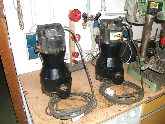

Ich habe hier zwei US-Pumpen der alten baureihe wieder fit gemacht.
Sie hatten das bei denen übliche Problem der Feuchtigkeit im Klemmengehäuse.
Jetzt wurden leider die Typenschilder demontiert, damals mit zur Steuerung gehängt.
Leider ist das aber nicht mer greifbar. Jetzt würrde ich gern mal wissen welche Modelle es sind...?
Es handelt sich um Pumpen mit Siebkorb, 11/2" Druckstutzen und der Kondensator hat 8µF.
Gibts für die Pumpen noch Dokumentations, Speziell Teileliste und Ex- und Schnitt-Zeichnung?
Es wär super wenn man mir da helfen könnte^^
Gruß Timo

Hi Timo,
stell mal ein Foto ein.
Re: Bestimmung des Modells bei alter US-Reihe
Beitrag von bastelkoenig » Fr 14. Apr 2017, 19:06
Da bitte^^

Lider bringt mich das aber nicht weite WAS für eine US es ist...? (62...102 usw)
Wie gesagt, drin ist ein 8µF Kondensator. Daran müsste man doch die Motorleistung festlegen können und daran die Baureihe.
In der ET-Liste stehen leider die Kondensatoren zu den jeweiligen Pumpen nicht mit drin.
Übrigens schein ich ganz Alte zu haben, die drei Motorwicklungen sind innen durch eine Dichtmasse ins Klemmengehäuse
geführt und auf Lüsterklemme gelegt. Den üblichen Motorstecker wie jetzt haben sie noch nicht.
