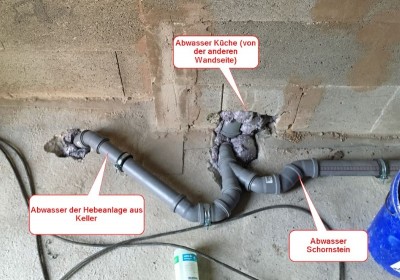

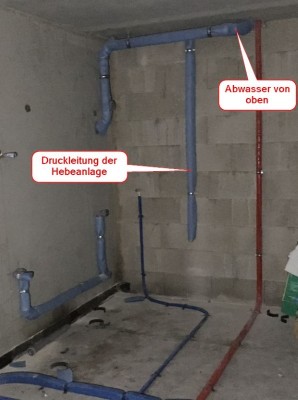

bei mir wird gerade eine Hebefix Extra im Keller montiert - noch Rohbau.
Angeschlossen werden Entkalkungsanlage, Waschbecken KG und Waschmaschiene.
Der Installateur hat für die Druckleitung einfach ein HT-Rohr DN50 verwendet und dies durch die Decke ins Abwasserrohr der Küche verlegt. Liegt somit ca. 20cm über der Rückstauebene - aber keine wirkliche Schleife.
Diese Abwasserleitung hat auch keine Entlüftung über das Dach.
Ist das so in Ordnung für den Einsatz dieser kleinen Hebeanlage? Er meint nur bei größeren müsste man das anders machen.
Danke für die Info!
Andreas
Sicht Kellerraum
Sicht Kellerraum
Sicht OG

Moin, moin Andreas,
Die interessante Leitungsführung spricht nicht gerade für eine "Fachplanung" in einem Neubau und was der
Rohrverlegeversucher hier behauptet ist schlichtweg falsch.
Du selbst hast die Begriffe ja schon selbst genannt.
Rückstauschleife und Druckrohr.
Beides ist nicht wirklich vorhanden, zumal die Anlage für 11/4" ausgelegt ist und nicht "fast" 2", daraus resultierend
geringere Fließgeschwindigkeit und größeres Wasservolumen auf der Rückschlagklappe.
Die Be-und Entlüftung des Behälters kann über den mitgelieferten Aktivkohlefilter im Deckel erfolgen.
Die Bilder gehören in die Bildergalerie unter kuriose Installationen.

Reicht es aus wenn das Druckrohr austauscht auf DN32 ( PoloKal XS mit Auszugsicherung)?
Dann über der Decke führt, die zwei 45° Winkel auch austauscht auf DN32 und dann in das DN50?
Oder muss das aus irgendeinem Grund ein 180° Bogen sein?
Ist dann wahrscheinlich immer noch nicht 100% DIN, jedoch pragmatisch und problemfrei?
Oder von der Küche abklemmen und mit 180° Bogen zurück in den Keller und dort in das DN100 Rohr?
Vielleicht kann jemand knapp beschreiben anhand der Bilder wie das vernünftig zu lösen ist. Ohne konkreten Vorschlag gibt es wahrscheinlich sonst den nächsten pragmatischen Ansatz...
Danke euch!
Andreas

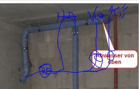

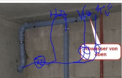

Beitrag von Kanalratte » Mi 20. Sep 2017, 12:14
Dieses Rohr- und Formstückgewusel auf dem Rohfussboden ist doch der blanke Horror.
Wenn da der Fertigfussboden drauf ist kommt da nie wieder jemand ran.
Küchenstrang und Schornsteinkondensatleitung einzeln durch die Decke führen und darunter dann ordentlich zusammenführen. Der Anschluss ist doch im Keller hinten links. Da ist also für eine waagerechte Schleppleitung genug Platz.
Eine Reinigungsöffnung wäre auch nicht so übel. Gerade die Küchenleitungen neigen bei der Nutzung erhärtender Fette in Pfanne und Friteuse zu Ablagerungen bzw. Verstopfungen.
Die Druckleitung der Hebeanlage komplett separat über Rückstauebene bauen lassen und wieder runter in den Keller.
Dort dann auch mit in den Schleppstrang Richtung Wand einbinden.
Siehe Anlage
Ich habe in der Firma kein vernünftiges Zeichenprogramm, muß mit Snipping-tool reichen.
im Snipping tool gemalt

Beitrag von Kanalratte » Do 21. Sep 2017, 13:45
Überzeugen ist das falsche Wort.
Das ist dein Eigentum und du bestehst auf eine fachgerechte Installation.
Hier mal ein Link, ist zwar von der Gussrohrfraktion, aber der Inhalt ist reiner Normauszug.
http://www.izeg.de/pdf/IZEG-Tech-Info-2014-Download.pdf
Dort steht klipp und klar, wie Abwasserleitungen zu verlegen sind.
