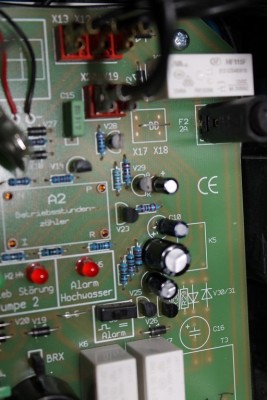

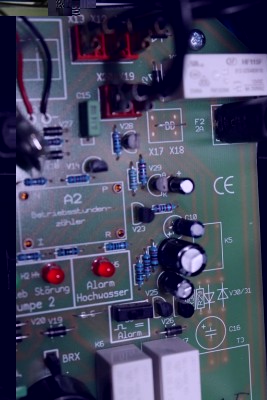

Also habe ich mich hingesetzt, meinen Schaltplan für die BDXX EX rausgewühlt und dann Bauteile bestellt.
Den Schaltplan hat mir als ich 14 war die fr. Hottmar noch zukommen lassen da, habe ich meine BD00-EX selber bestückt.
Den Summer habe ich ausgewechselt und dann aber auch die Bauteile neu bestückt, damit der Summer quittiert werden kann. Das ist da erforderlich, das nicht gehupt wird bis die Störung wirklich weg ist, denn sofort kann man eben nicht immer reagieren. Bauteilkosten lagen bei ca. 3 Euro. Und nun kann man auch Summer und Störmelderelais 2 quittieren.

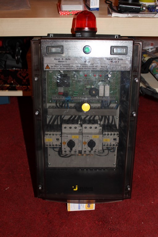

In die Front mittig schön den wie bei Jung verwendeten Rafi-Taster in grün verbaut.
Oben auf die BD00 kam dann noch eine WERMA-Latüchte, die an Störmelderelais 1 hängt.
Was ich noch nicht im Griff habe sind die Pausen-Puls-Zeiten des Summers, da passt was nicht.
Konnte ich aber dank Kondensatorenwechsel schon eindämmen und immerhin verbessern.
An die Steuerung kommen übrigens zwei Wechselstrompumpen von Lowara, diese wurden schon im Schacht verbaut.
Bewusst habe ich eine BD46 gewählt, denn dort habe ich Motorschutzschalter.
Somit müssen keine Ersatzpatronen bereit liegen, und die geben auch eine Meldung an die Leiterplatte raus.
Meiner Meinung nach ist die BD00-E auch überholt. Heutzutage würde ich Automaten mit Meldekontakt verbauen.
Die können auch wieder eingeschaltet werden und über den Meldekontakt bekommt die Leiterplatte das Auslösen mit.
Als kleiner Tipp am die Produktentwicklung^^
Anbei noch mal Bilder des Umbaus, sieht doch aus wie original^^
Was meinst Du damit?
Hast Du denn auch die Verdrahtung im Steuerkreis geändert, oder willst Du die Wechselstrompumpe einfach nur an einer Phase aus der Steuerung betreiben? Ich hätte dann vielleicht Sorgen wg dem Motorschutzschalter. Ich denke mal, dass die Reaktion da im Notfall nicht so gut wäre, wenn er nur mit einer Phase angeschlossen wird.

Naja ich habe einige Steuerungen von Jung da ist die Einschaltzeit des Summers etwa 1s.
Die Pause dann ebenfalls ca. eine Sekunde. (Wenn man auf Intervall stellt)
Diese Leiterplatte macht ca. 1,5s Ein und dann nur ca. 0,3s aus als ein mal ganz kurz.
Trotz austausch der Kondensatoren bin ich da noch nicht weiter.
Ist ja nur eine A-stabile Kippstufe, als nächstes wechsel ich die Transistoren.
Laststromkreis bin ich noch am überlegen. Selbst nur eine Phase ist für MSS kein Problem, sie werten ja
jede einzeln aus und müssen ja auch bei nur einphasigem Überstrom auslösen.
Werde aber Wohl umbauen das der N auch mit über den MSS und Schütz geht. Die paar Adern...

beim Motorschutz hättest Du nach einem Umbau dann auch die Sicherheit der allpoligen Abschaltung.
Reicht es nicht, den Summer im Dauerbetrieb zu betreiben? Wäre doch einfacher.

Das mit dem allpoligem Abschalten ist eigentlich auch für mich das einzige Argument für den Umbau.
Da es fest angeschlossen ist bestände aber auch keine Gefahr das Phase und N vertauscht werden.
Ich werde es heute noch umbauen, vielleicht kann ich dann am WE die Steuerung Tauschen.

Eventuell soll noch eine Hupe dazu kommen die dann auch am pulsendem Relais hängt.
Das Problem muss ja zu beheben sein...
Ich habe es in electronics workbench aus dem Schaltplan nachgebaut. Da gehts garnicht.
