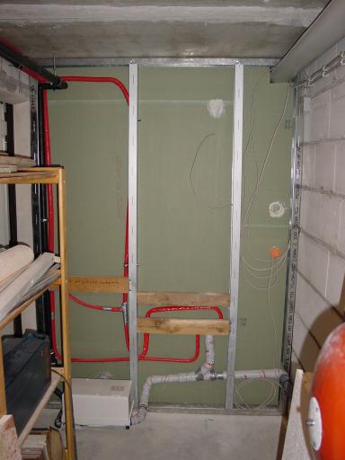

Wo wir gerade von der Druckleitung reden. Die ist bei mir recht verwinkelt installiert, wie zum Teil auf dem angehängten Bild zu sehen ist: Fünf Bögen bis zur Horizontalen unter der Decke, von da nochmal vier Bögen in das "normale" 50er Abwasserrohr. In der Bedienungsanleitung und anderswo wird immer betont, dass die Druckleitung möglichst wenig Bögen haben soll. Warum eigentlich?
[attachment=0]wcfix-260-installation.jpg[/attachment][/quote]
Druckverluste und schnelle Verstopfung

Also das ist schon mal ein gutes Zeichen würde ich sagen. Ich würde dann sagen das die Druckleitung dicht ist.
Um ganz sicher zu gehen kannst du ja einen Schlauch anschließen und dein in den nächsten Abfluss legen, dann sieht man ja obs pumpt :-) Wie Rohrverleger schon sagte, da steigt das Verstopfungsrisiko bei vielen Bögen, was auch bestätigen würde das deine Druckleitung dicht ist. Je größer der Radius des Bogens desto weniger Verstopfungsrisiko und weniger Druckverluste.
Aber wie gesagt, wenn du ganz sicher gehen willst, Schlauch dran und dann ins HT-Rohr :-)
