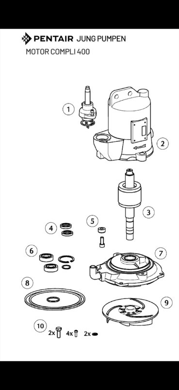

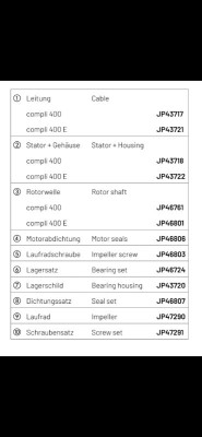

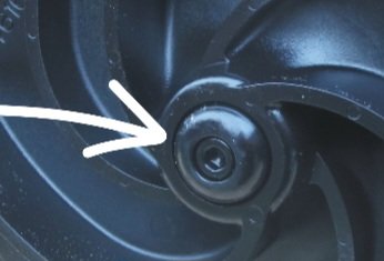

Direkt nach der Inbetriebnahme mit sauberen Wasser hat sich die Schraube und "Halbkugel-U-Scheibe" am Freistromrad gelöst. Das hat sich bemerkbar gemacht, weil zum Glück alles im Rückschlag verklemmt war und der Behäter nach Abschaltung wieder voll gelaufen ist. Jetzt habe ich natürlich die Befürchtung, dass das wieder geschieht. Hier konnte mir eine Sachbearbeiterin von Jung nur ein Freistromrad anbieten (über 100,--€ JP47290). Nach Recherche im Internet scheint dabei nicht einmal die Befestigung inbegriffen zu sein, also Schraube und Mutter welche ich gerne als Reserve haben möchte.
Daher meine Frage:
Weiß jemand um Welche Art von Sonder U-Scheibe und Gewindegröße es sich handelt? Oder kennt ein Set?

Die Scheibe ist kein Normteil, du könntest aber hinter den Kopf de Schraube noch eine Sperrkantscheibe Edelstahl für Zylinderschrauben setzen. Oder die Schraube einkleben, aber bitte nicht zu viel Schraubenkleber drauf machen^^

Dann muss ich wohl über China gehen, teile konnte ich nun bestimmen.

Ich würde vermuten es wurde zu wenig Sicherungslack aufgetragen. Normale ist die Schraube damit gesichert.
