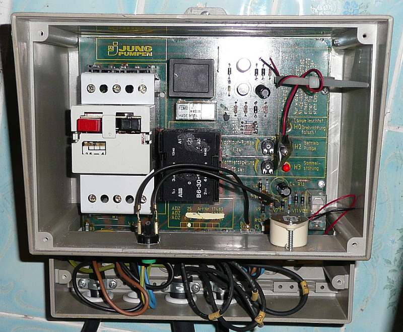

Was verstehst Du unter Schütz ? In der Steuerung habe ich nichts entdeckt, was man von Hand bedienen kann (Drücker, Hebel oder ähnliches) außer der Sicherung, im Foto links weißer Kasten.
Anbei ein Foto meiner Steuerung.

Re: compli 400 - Fehlermeldung H3 Sammelstörung
Beitrag von Pumpen Willi » Mo 3. Aug 2009, 13:41
sehr schön - endlich mal ein Photo!
Wie ich schon schrieb - das ist die alte gedruckte Schaltung.
Links (mit dem roten und schwarzen Knopf) ist der Motorschutzschalter.
Rechts daneben (der schwarze Kasten) ist das Leistungsschütz - und das kannst Du leider nicht manuell aktivieren.
So wie das Teil aussieht ist entweder das Schütz,der Trafo (oberhalb des Schütz),die Relais (die kleinen Durchsichtigen) oder Dioden defekt/durchgebrannt.
Ruf bei Jung an und laß Dir eine neue schicken - die ist zwar etwas anders von der Belegung - aber wie gesagt - ein guter Elektriker sollte den neuen Schaltplan lesen können und Dir das Teil wechseln.
Falls Du zu unsicher bist laß den Jung Kundenservice kommen - ansonsten einfach an jt-admin oder jens_hoewener wenden.
Gruß Pumpen Willi
